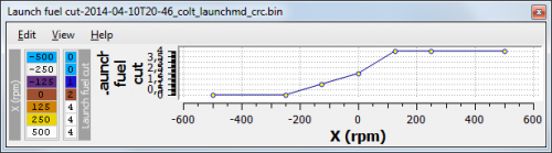

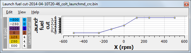

Сообщение Rcus » 10 апр 2014, 19:22
Сегодня испытал идею с попеременным отключением части цилиндров для стабилизации оборотов при лаунче. Так сказать П-регулятор :)
результат на видео: в начале - ограничение через топливную отсечку (аналогично стоковому лаунчу, разве что ещё зажигание откатывает)

Сообщение C00LM4N » 10 апр 2014, 19:41
Мягонькая отсечка ) Зачот.
Сообщение partizan55 » 10 апр 2014, 21:00
вобще отлично, а наддув при этом как держит?
