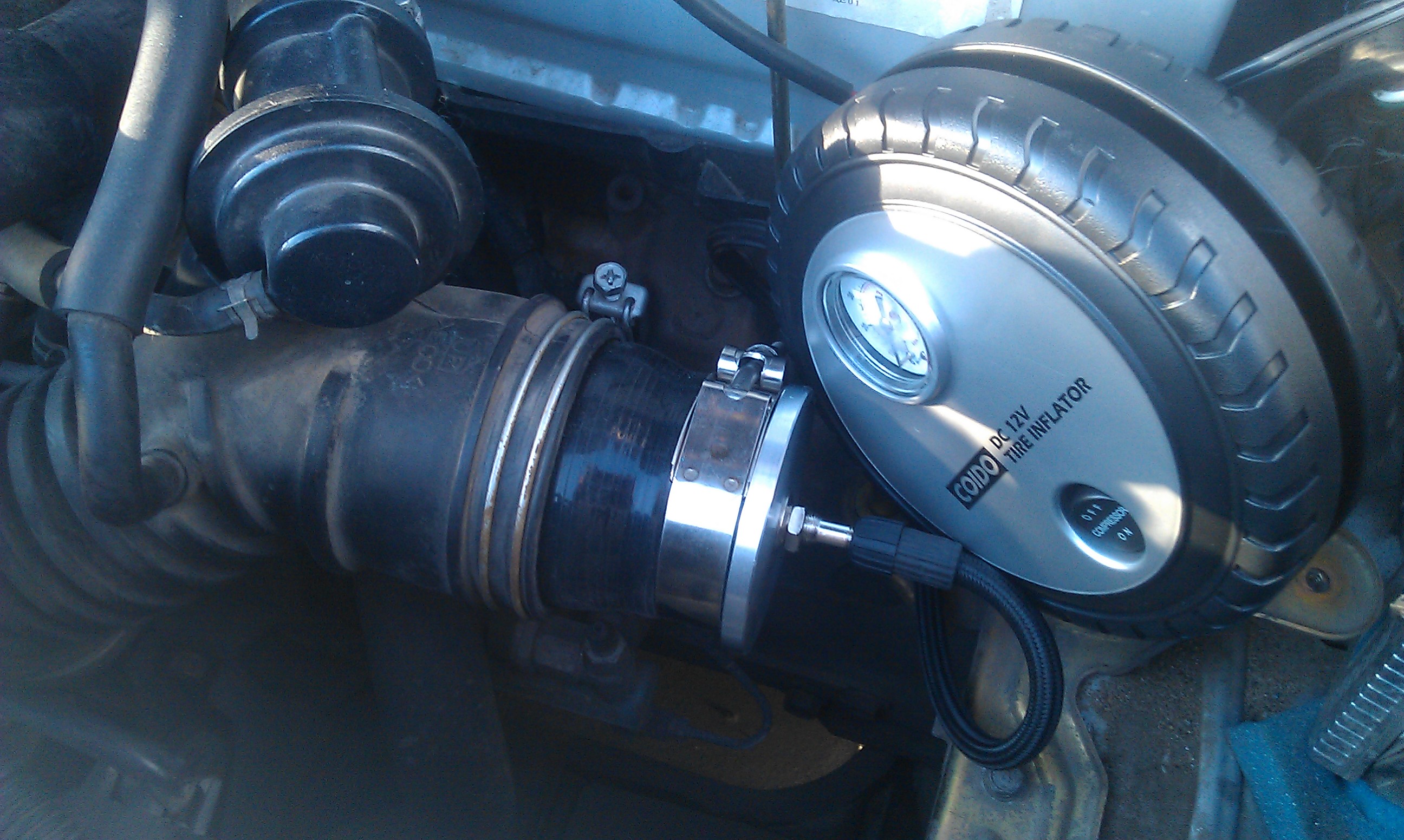

Значит как сделал я
пришла ко мне вот такая приблуда для оприсовки
накачивал автонасосом, а смотрел по показателю наддува больше 0.4 накачать не смог, как только насос отключил сразу давление стало падать.

partizan55 писал(а):Значит как сделал я
http://smotri.com/video/view/?id=u2401411dafd
Где купил такую приблуду?

Сообщение partizan55 » 14 окт 2012, 00:52
http://www.sjracing.com.ua/tuning/1/215 ... /1735.html

Сообщение partizan55 » 14 окт 2012, 00:54
вы подскажите правильно ли оно так быстро падасть стало (давлене) при выключении насоса? http://smotri.com/video/view/?id=u2401411dafd

Сообщение Nameless » 15 окт 2012, 16:01
я тоже качал не больше 0.5 очка... одну трубочку маленькую выявили - заменили.... шипело потом еще где то, списали на клапана... но судя по тому, что на мертвой сцепе проехал 15.8 сек чистым - все норм.... а приблуда прикольная, ничо колхозить не надо :)
