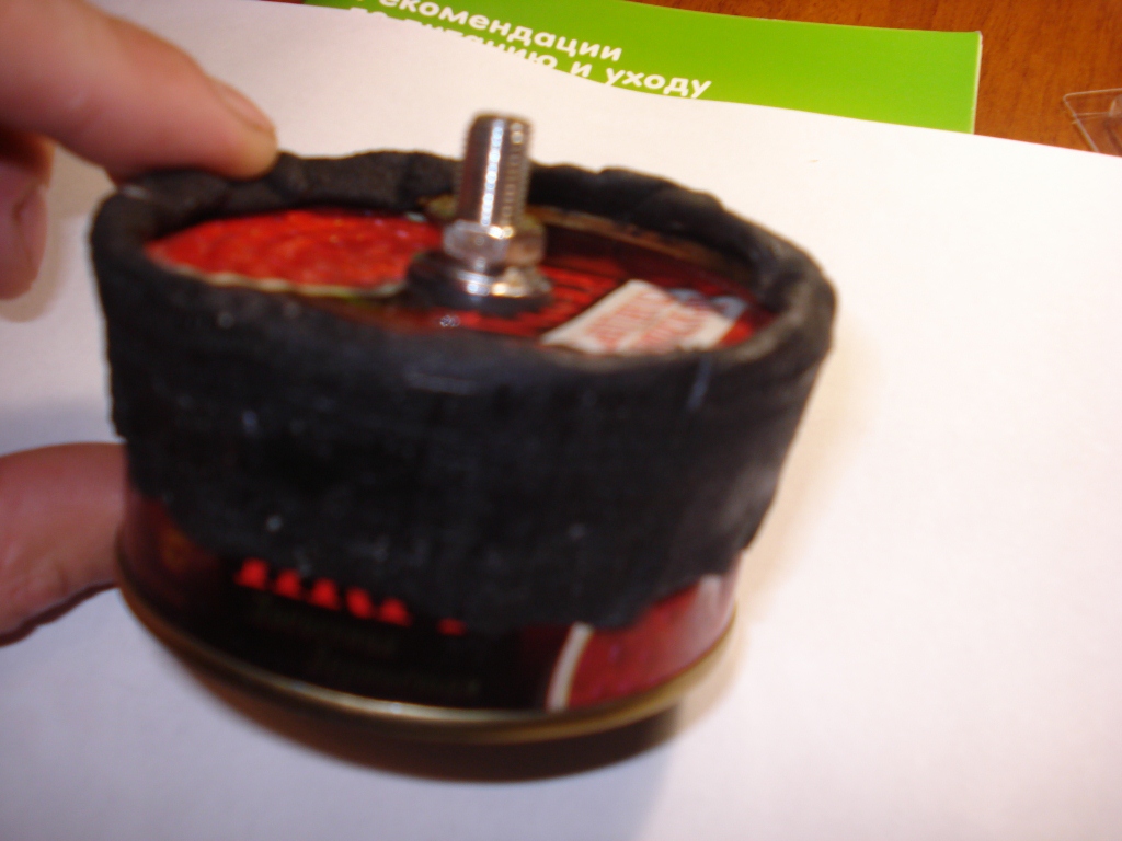

Я при опресовке использовал банку из под красной икры . изолента хб -липкая для более плотного прилегания и подгона по диаметру патрубка . разборный колесный сосок . Банку воткнул вместо мафа . на дросель пакет поплотнее ( дросель затыкал т.к точно знаю .что сифонят сальники ) . а утечку искал в магистрали после установки кулька . снял шланг с клапанной крышки и заткнул удлинителем из набора ключей . и все качаем от компресора с насадкой для подкачки шин . предворительно все соединения обмазал мыльной пеной .
Надуть больше 1.8 не получалось срывает патрубок родной идущий к турбине от мафа . затягивал всеми видами хомутов все равно срывает.
а накачать впуск автомобильным насосом помоему не реально . плюс он еще и гудит не слышно шипения.
