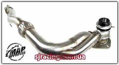

про аутлет! инвидия самые жирные имеют выход 70мм, хваленый мап с гейтом наружу тот вообще мизерный там около 55 при этом не на отводе а на гибе(сильно сплюснут) да еще и со ступеньками ))
просто делать разные фланцы дыдут ступеньку она сломает поток и не понятно что хуже толи ступенька толи 63 труба длинная.

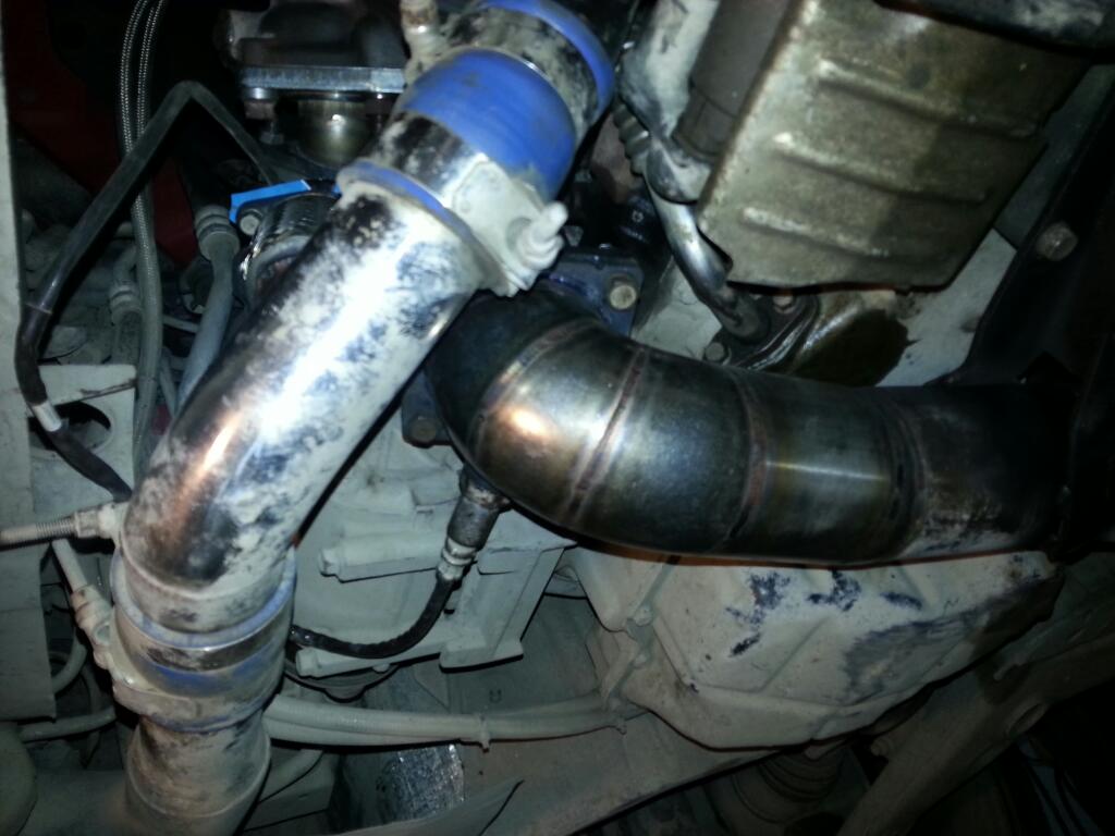

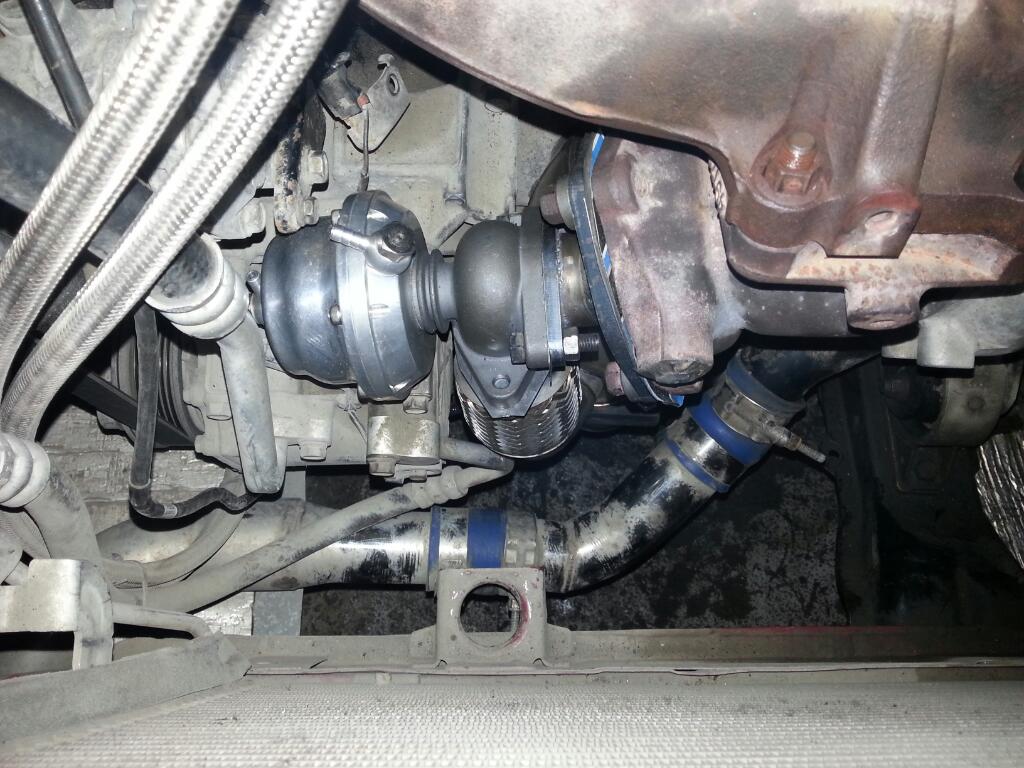

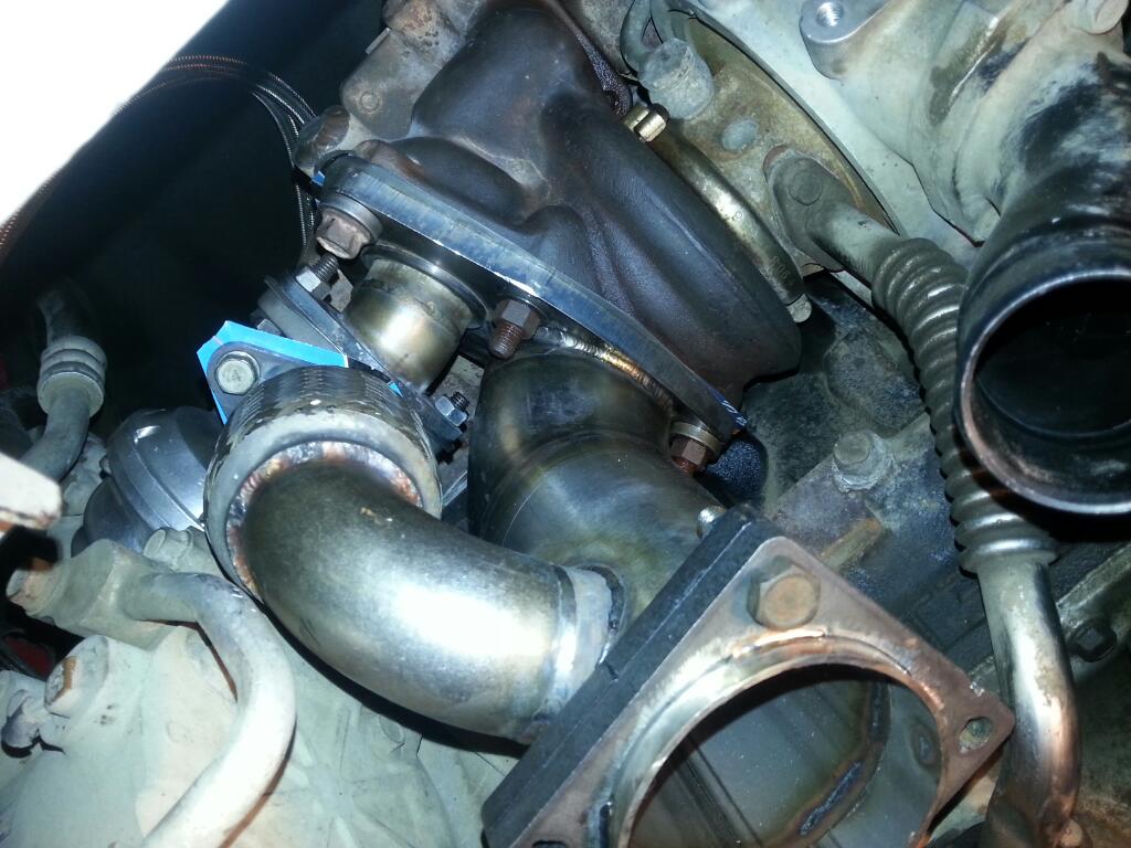

Вкратце, на томее прогорела калитка, чтобы не менять горячку и вообще не лезть в турбу, появилась идея (с помощью Костяна Зубки).
Аутлета не будет вообще, после турбы будет стоять вестгейт/
Получится типо такого

Сообщение C00LM4N » 12 июл 2013, 10:26
Вполне грамотное решение.

Сообщение KENTos » 12 июл 2013, 10:29
С понедельника встаю на инсталляцию, вроде все подготовил

Сообщение belial » 12 июл 2013, 10:34
ну да решение хорошее! тогда надо горячку родную раздолбить побольше))
зы я бы пильнул перед гофрой и поставил два фланца. а то приемка с турбой вместе - это катастрофа! костяну пофиг он тебе ее снимать не будет))

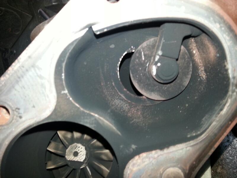

Сообщение KENTos » 17 июл 2013, 12:43
Вот она сука, причина, не дующей турбины!!!
Это калитка в закрытом положении, а я думал, она прогорела...

Сообщение jam » 17 июл 2013, 23:25
а что с ней произошло? почему так?
Re: Обсуждаем Турбо выхлоп
Сообщение KENTos » 18 июл 2013, 06:24
Ось калитки сместилась наружу, вроде говорят, должен быть стопор, но его там нигде нет, как и нет паза под него.

Сообщение В888МВ96 » 18 июл 2013, 08:07
оказалось значит все проще.

Сообщение KENTos » 19 июл 2013, 08:58
Почти закончил, надувает 1,5 легко. Но спул поздний, примерно к 5000 килограмм. Уже хрен знает где причина

Сообщение belial » 19 июл 2013, 09:03
так примерно дует когда турба мертвая.
