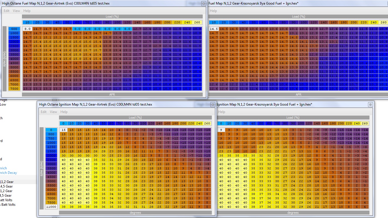

Посмотрел прошиву которая "Krasnoyarsk Ilya" - не впечатлило, честно сказать. У мну топливо заметно беднее, а зажигание заметно злее. Хотя я себя крутым настройщиком не считаю и не думаю, что нельзя сделать более оптимально. Или она под 95?
