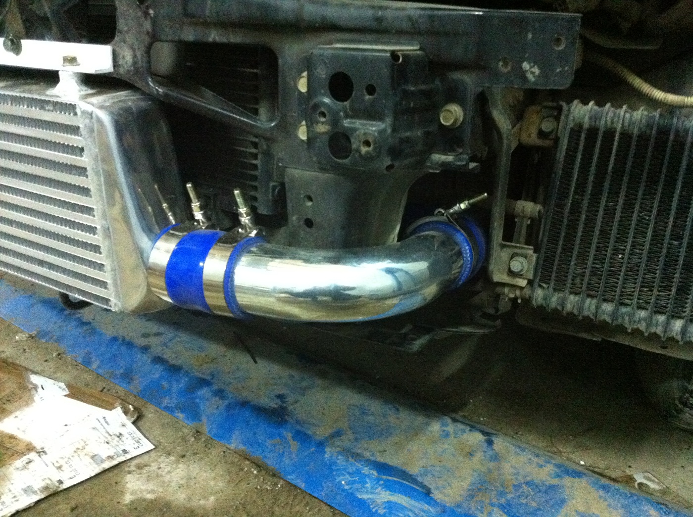

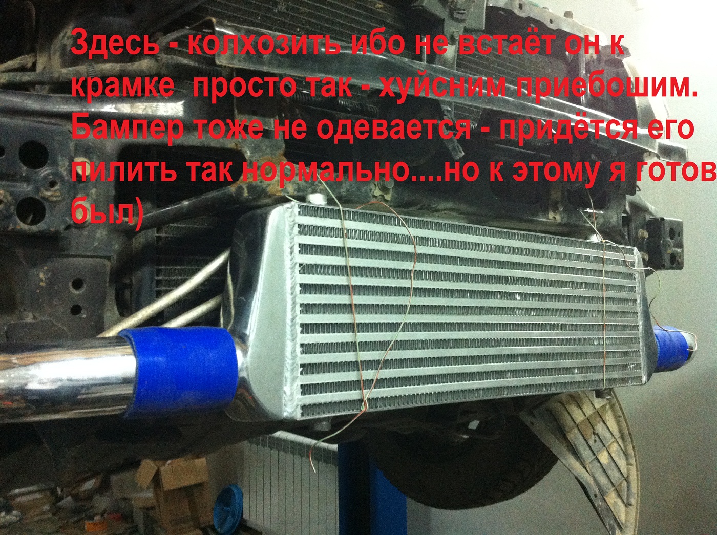

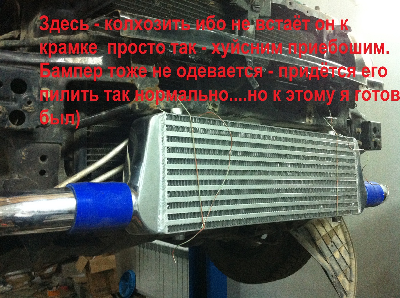

Сообщение михаил82 » 25 фев 2013, 17:37
...блядь я его и так и эдак...походу пайп один не положили......сука ну не встаёт и всё....поехал за пайпом
Сообщение михаил82 » 25 фев 2013, 21:38
Сегодня инсталировать кулёк с аджстайла не получилось ввиду пиздец как через жопу его подобранности и сделанности наотъебись так как ну не верю я в то, что сэкономили! нет ! Т к останется лишнего пайпинга больше чем тот которого надо. сделано именно наотъебись, тк если бы трезвый человек собирал этот кит, то затратив меньшее кол-во пайпинга можно трассу было сделать намного короче и правильнее. Скоро выложу - сами убедитесь. Завтра вторая серия так как сегодня не успел купить нужный пайпинг ...
Сообщение михаил82 » 25 фев 2013, 22:11
Вот Вам болт он - болтом об голову - теперь понятно почему они больше киты эти не делают...люди потом мозг наверное выносят...

Завтра ещё ебля со сваркой с пол дня :D и мой кит будет короче земляка со ставрополя :P

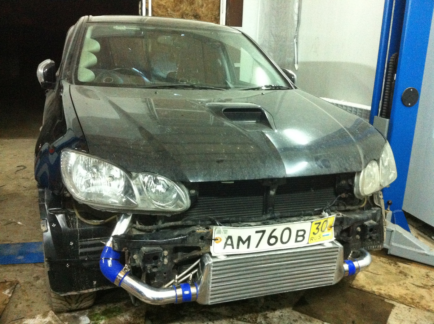

Сообщение михаил82 » 27 фев 2013, 17:01
Как и обещал - Болт блядь он - аджстайл - Два дня ебли с пляской со сварками с ездой за пайпами и хуяйпами.
