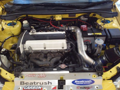

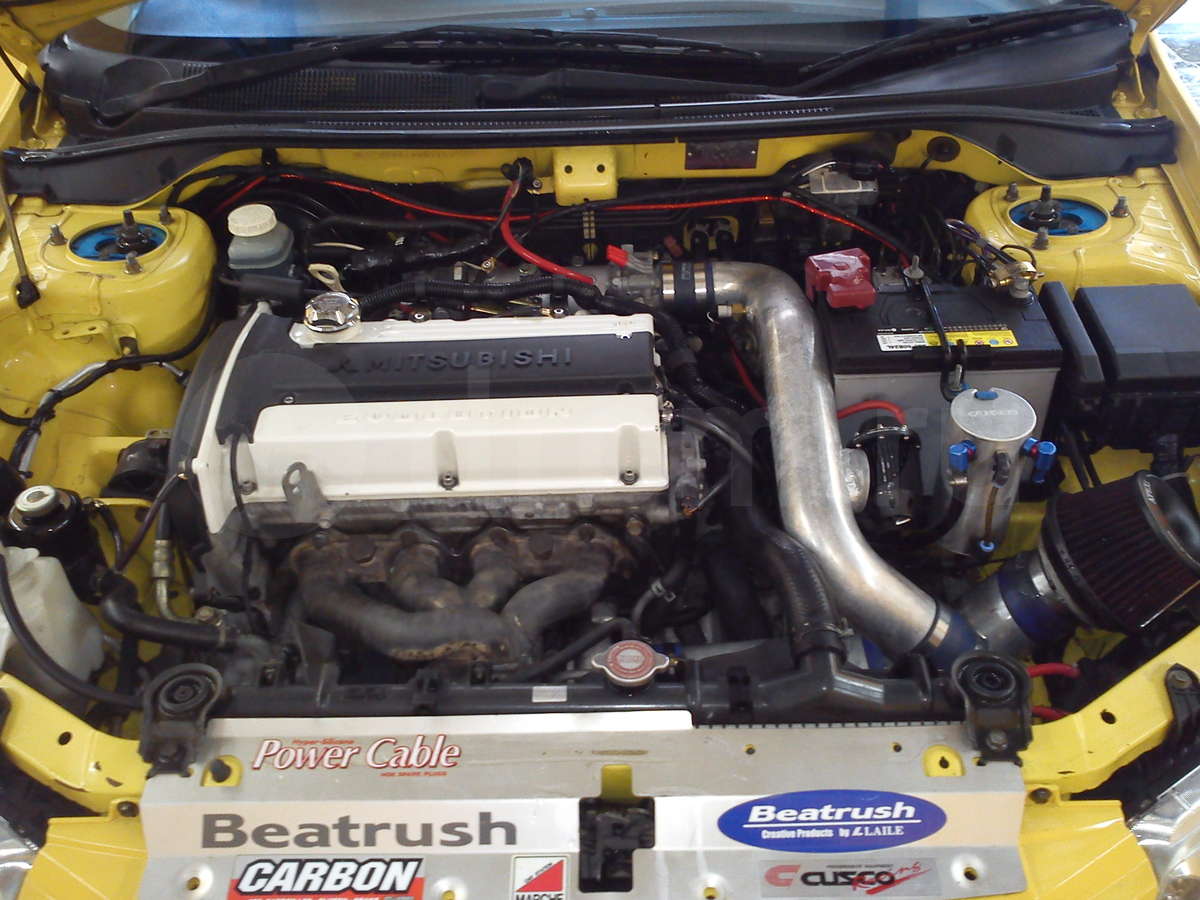

Вот Клубень со Ставрополя проработал компоненты для сборки фронталки
Необходимый материал:
Трубы и патрубки 2,5" (63мм):
Труба алюминиевая 45° - 4 шт.
Сборка правой части:
2. Труба алюминиевая 45°
3. Силикон 45°
4. Труба алюминиевая 45°
5. Силикон 45°
6. Труба алюминиевая 45°
7. Силикон прямой на кулек.
Сборка левой части:
4. Кусок прямой трубы
5. Силикон 90°
Сообщение r0mireZz » 02 сен 2012, 07:57

Красиво реализовано
Сообщение labrador » 04 сен 2012, 02:26
Реализован очень красиво,спасибо за мануал по трубкам и силикону.
Вопрос: А почему при заходе в дросель трубка имеет сразу 2 поворота,не ужели не удалось 1 поворотом обойтись?
Дима,а клубень из Краснодара не может дать цену покупки?

Сообщение Dimarik » 04 сен 2012, 09:32
Подскажите а что это за пайп такой красивый на впуск - по виду не колхоз
Сообщение ZZUBKI » 04 сен 2012, 09:37
У меня кулек БЛИТЦ эво болт он + пайпинг ИНДЖИН от эво) все встало без колхоза ровненько как тут и было) из подгонки толко распиленный усилитель бампера и отпиленное крепление на верхнем пайпе))
Сообщение Dimarik » 04 сен 2012, 10:12
ZZUBKI писал(а):У меня кулек БЛИТЦ эво болт он + пайпинг ИНДЖИН от эво) все встало без колхоза ровненько как тут и было) из подгонки толко распиленный усилитель бампера и отпиленное крепление на верхнем пайпе))
Красиво и удобно он проходит.
Пошукаю по аукционам - понравился он мне
