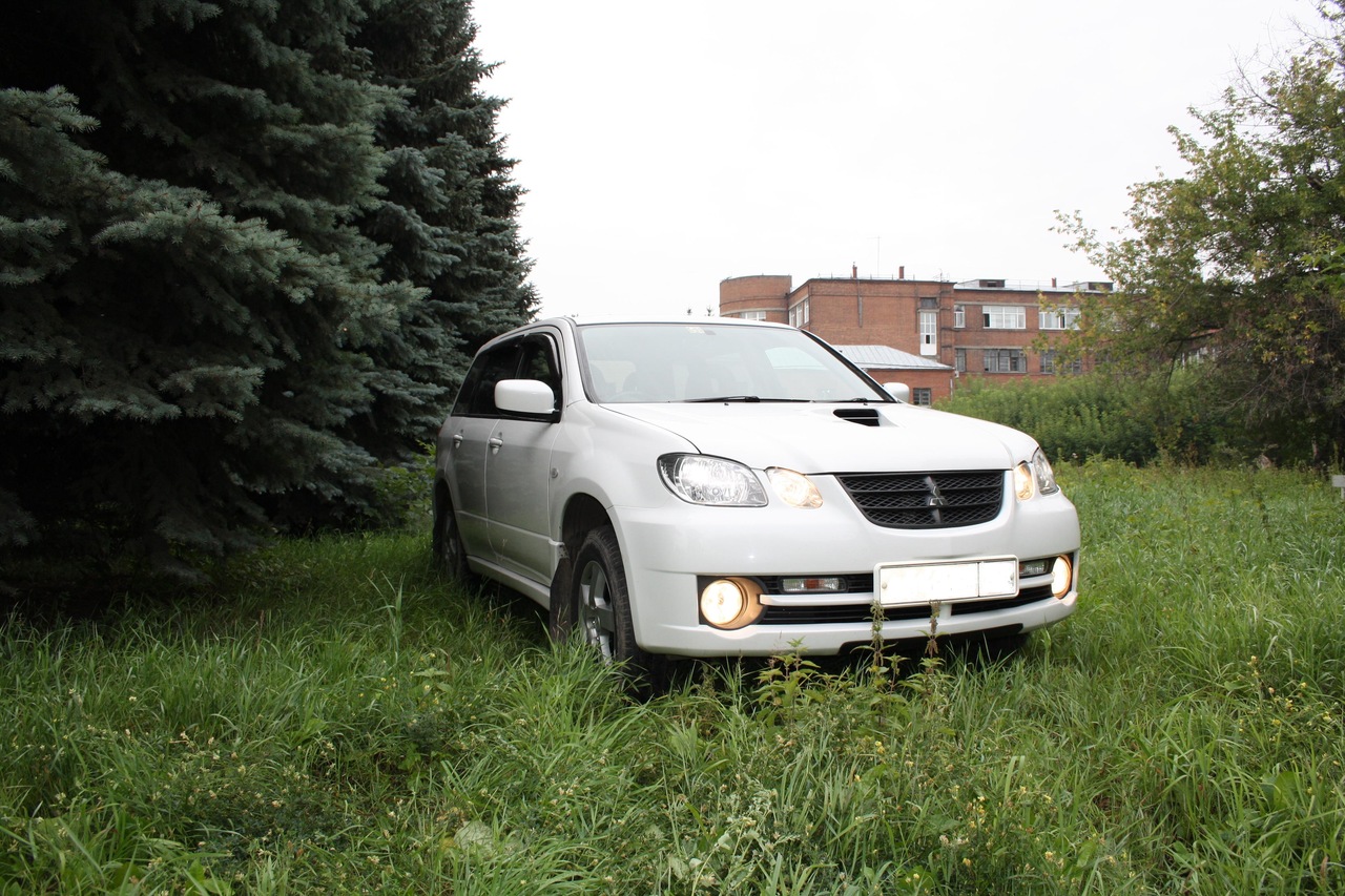

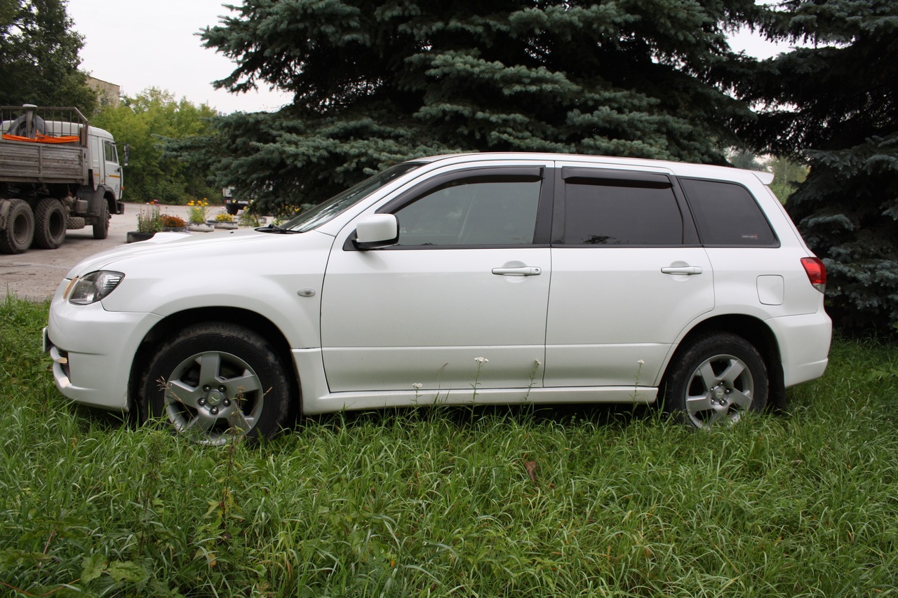

Вот это бело чудо у меня уехало за неделю, коробка с 2 на 3 передачу с такой дикой пробуксовкой втыкалась, а задняя скорость врубалась с таким металлическим лязгом - весь двор слышал, двигатель порван был в хлам, но внешне был красив, в салоне сияло не доебешься, под капотом чистенько. Теперь из всего этого пойми, главное - это порядок и красота, остальное второстепенно. Поверь мне как перекупу), в этом треке я настригал под сидением ковер и клеил на прокуры!!)) Об остальном думаю не стоит говорить) 460 000р

Не понял, к чему тут такой пространный текст про белого в хлам трека. Я тачку люблю и отдам строго в хорошие руки тем, кто понимает, что в машине главное - техника, а то, что "на скорость не влияет", можно в последнюю очередь делать. Пусть будет неполированная на штамповках, зато подвеска новая, диф от эво, лазер в планетарках.
