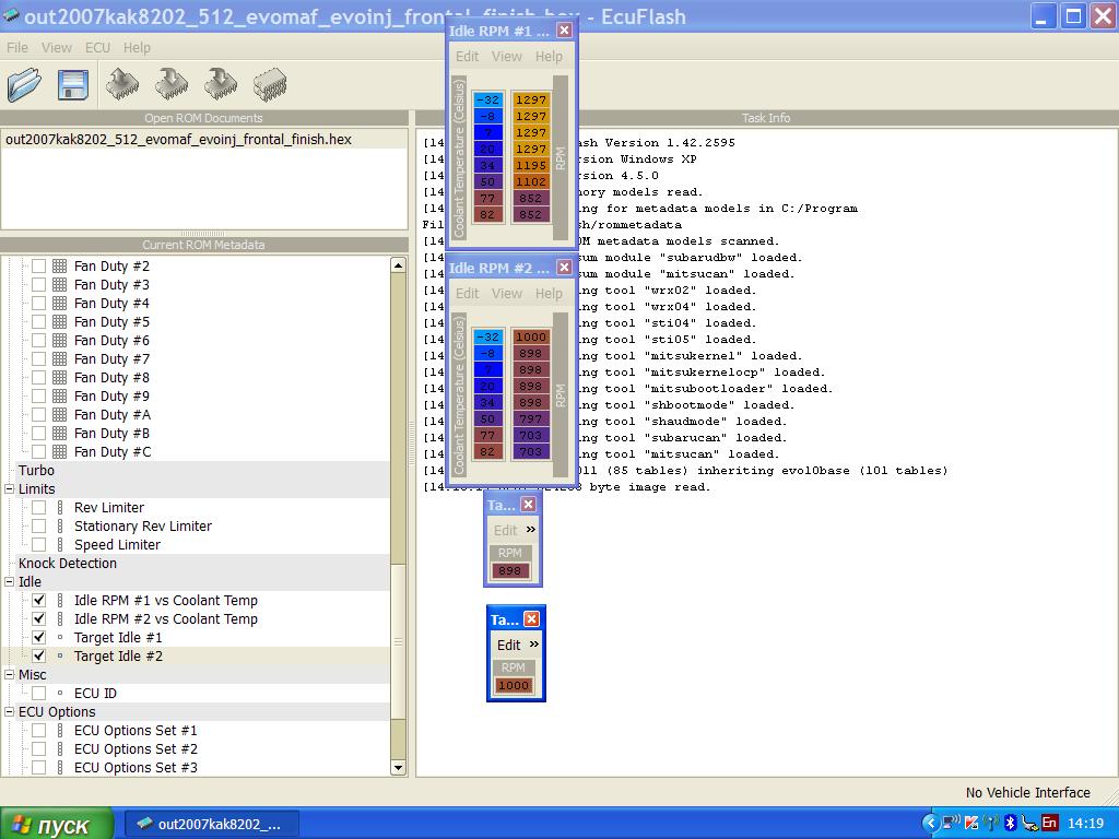

народ, растолкуйте эти 4 параметра, что за что отвечает и для чего
Re: Прошивка родного мозга
Сообщение Strogan » 19 дек 2012, 13:31
1,2 обороты от температуры движка, прогревочные тобишь.
3,4 обороты хх.
1 и 3 в нейтрали, 2 и 4 в драйве на хх.
Сообщение KVADRAT » 19 дек 2012, 13:53
Жень :) у меня нет акпп :) о каком драйве ты говоришь? :)
Сообщение Rcus » 19 дек 2012, 13:56
Турбоаут? Если так - надо прошивку и адреса этих записей чтобы понять что имел ввиду автор xml :)
Сообщение Strogan » 19 дек 2012, 14:06
ну, значит на нейтрали и на чем то еще :)
Сообщение Marshall » 19 дек 2012, 14:30
На нейтрале и включенной передаче.
Сообщение KVADRAT » 19 дек 2012, 15:39
Леха:
да, аут
Ром, а как он определяет включение передачи? по датчику на сцеплении?
Сообщение Rcus » 19 дек 2012, 15:45
Давай прошивку и xml - гляну, там очень похожая на Colt программа. Скорее всего вторая таблица для прогрева катализатора, или ещё чего
