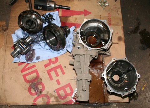

И года не прошло, как удалось всё это дело поставить. В октябре. Особо надо отметить, какой гемор предстоит, чтобы раздатку снять. Надо открутить выхлоп, приопустить подрамник, снять кардан и привода, открутить половину опор силового агрегата... перед этим слить масло из автомата.
И вот она, родимая, показала нам свои потроха.

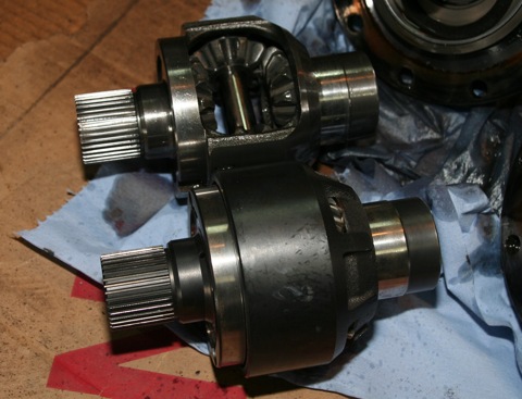

Первым делом бросаемся смотреть, как там дифференциал поживает.
Износ всего 20%, довольно живой ещё! Даже можно и на продажу выставить за небольшие деньги. Если кому нужен на пару лет дифф без гемора, отдаст Лёша за 3.5 рубля.

Впечатления от дифференциала оказались ярчайшими! Никак не ожидал такой большой разницы со стоком! Руль при нажатии на газ в повороте становится очень тяжелым и стремится в среднее положение. Если нажать на газ посильнее и удержать руль, то внешнее колесо начинает сильно затягивать машину в поворот, заставляя задние колеса срываться в небольшой занос! Потрясающе интересная управляемость! Избыточная управляемость с огоньком! Каааааайф!

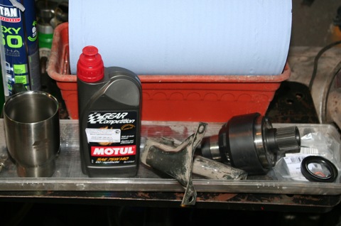

Во что же обошлось счастье?
Дифференциал обошелся в 11500 рублей (спасибо Серёге66 с Урала!)
Прокладки и сальники раздатки - 1300 рублей
В раздатку (и в редуктор заодно) было залито понтовое трансмиссионное масло Motul Gear FF Competition 75W-140 за 750 рублей
Масло в автомат, 5 литров: 1500 рублей.
Опора коробки передач: 1000 рублей б/у с доставкой из Иркутска.
Работы: 4000 рублей по знакомству.

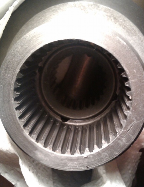

Забыл добавить, покрутили подергали хвостовик, в отличном состоянии, без люфта, вращается легко и непринуждённо, значит подшипники живы, посмотрим, будет ли подвывать на холодную зимой, как делал это раньше. А может это и не он выл?

Вопрос: а зачем подрамник откручивать когда снимаеш раздатку??? Менял раздатку раз 10 наверное, а подрамник так и не разу не откручивал!

аналогичный вопрос =))))
Re: Отчёты об эксплуатации питерского Ralliart'a
А вот не вытащить ее было, пока не опустили подрамник на 3-4 сантиметра! Ну никак не хотела выходить.

так надо было конец хвостовика открутить и все бы вылезло...

А ну там те же 4 болта, решили подрамник крутить и снять в сборе.
