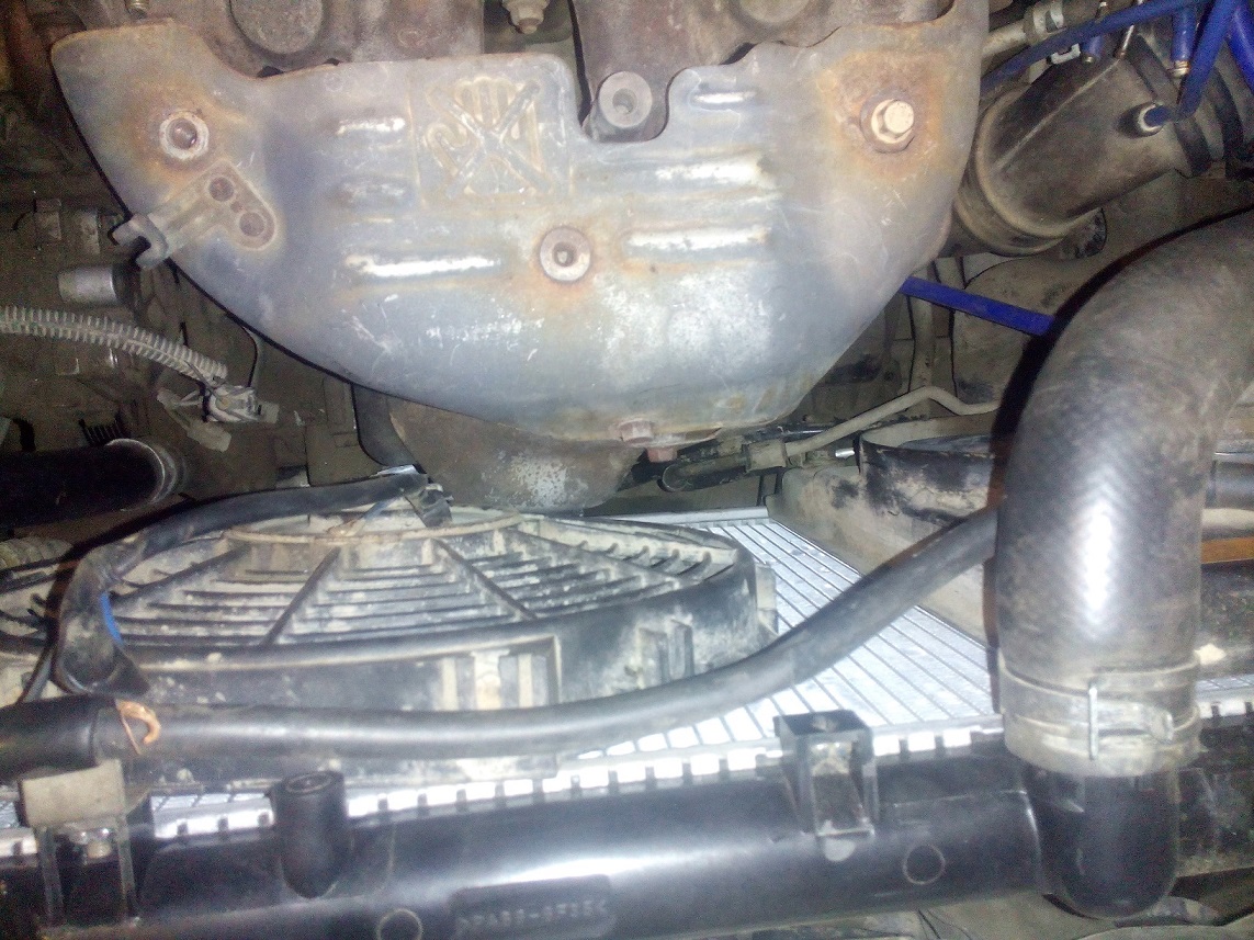

Virtuality писал(а):
КотэМестный писал(а):Ставил слим АЖС на 14", чтобы всё было надежно - брал алюминиевые уголки на 30 и из них ножницами по металлу вырезал проставки для крепежа сверху. Снизу уголками и болтами сделал типа подиума - всё крепко и надежно, не болтается, не топочится, снимается легко. Работа заняла 1 час, проводку питал сразу на второй вентиль, чтобы разом оба работали. ниче не греется, не плавится, в ТД05 не упирается)
Сфоткай плз сверху, как он у тебя стоит. У меня 12 дюймов, и то не лезет нихера, упирается в термозащиту тд05(
родной трековский радиатор у тебя? Там с роднымзпас еще 15 мм до выпирающего конца актуатора. Можно эво сток радиатор ставить! Может слим вентиль не такой уж и слим? ))

Сообщение Virtuality » 09 май 2016, 17:57
Вот так у меня, не лезет собако) вентилятор Sanden, вроде как тоньше уже некуда при сохранении размера)

Сообщение VVV » 09 май 2016, 19:34
Так сдвинь его в угол, чо ты по центру его стремишься впихнуть?
Re: Слим вентилятор под тд05
Сообщение Virtuality » 09 май 2016, 21:40
Дык на фотке он и так до упора в левом верхнем углу радиатора, в принципе можно так установить но есть контакт с термоэкраном(
Сообщение VVV » 09 май 2016, 22:41
Подогни термоэкран.
Сообщение Yuriy ODS » 12 май 2016, 10:03
Ниже его подвинь. И обязательно термоизолируй моторчик вентилятора и провод - иначе быстро умрет.
Сообщение КотэМестный » 20 май 2016, 03:22
какой диффузор??
Снимай термоэкран нижний, который актуатор закрывает - он нах там не нужен, сразу места прибавится. У меня его нет - проблем нет. :)
Сообщение Virtuality » 20 май 2016, 20:01
Чот я хз, всегда думал что нужен термоэкран) там же вокруг яйц все плавиться будет)
