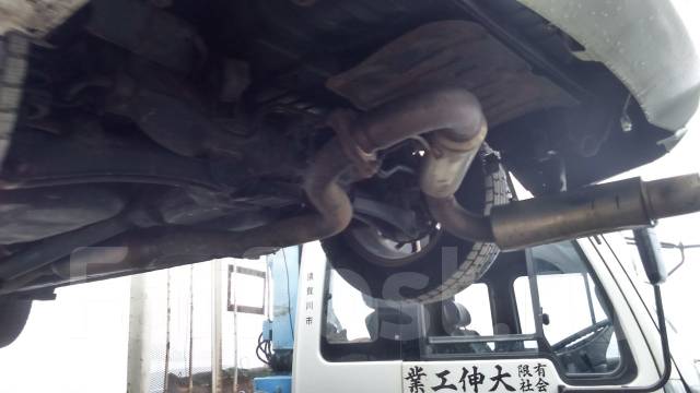

Сообщение k-fidget » 15 май 2015, 23:46
Можно ли считaть тaкую бaнку не зaтычной?
Вход 76, выход 2х52

Сообщение C00LM4N » 16 май 2015, 00:27
Формулу площади круга забыл?
Re: Обсуждаем Турбо выхлоп
Сообщение k-fidget » 16 май 2015, 08:49
Не забыл. По площади сечения, ясень пень, все четко. Интересует структура каналов банки.
Все тут лютуют за максимально прямой выхлоп, может Т-образный тракт затычное говно по мнению экспертов)

Сообщение C00LM4N » 16 май 2015, 09:13
Здесь надо у Влада спрашивать )
Сообщение VVV » 31 май 2015, 23:49
Я не сдам свое ноу-хау :-)
