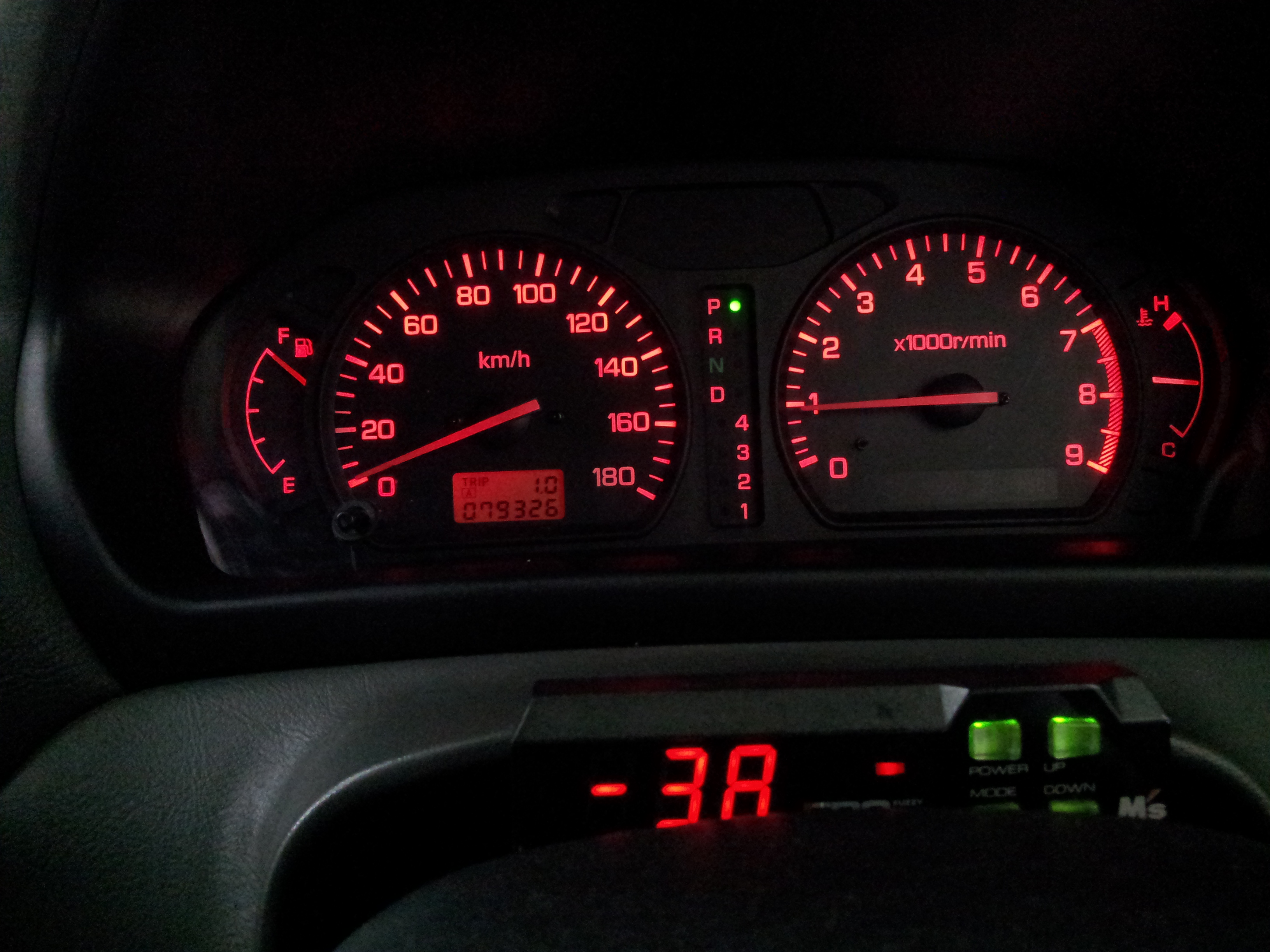

Сообщение Homa » 07 сен 2012, 11:18
Поменял приборку, на этой тахометр не врет, вот видео разгона с места на второй передаче(чтоб лучше было видно на каких оборотах, какой наддув)
Для справки, это в режиме Фрибуст!

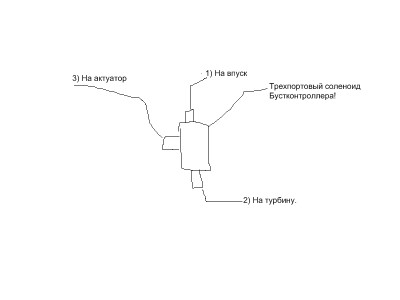

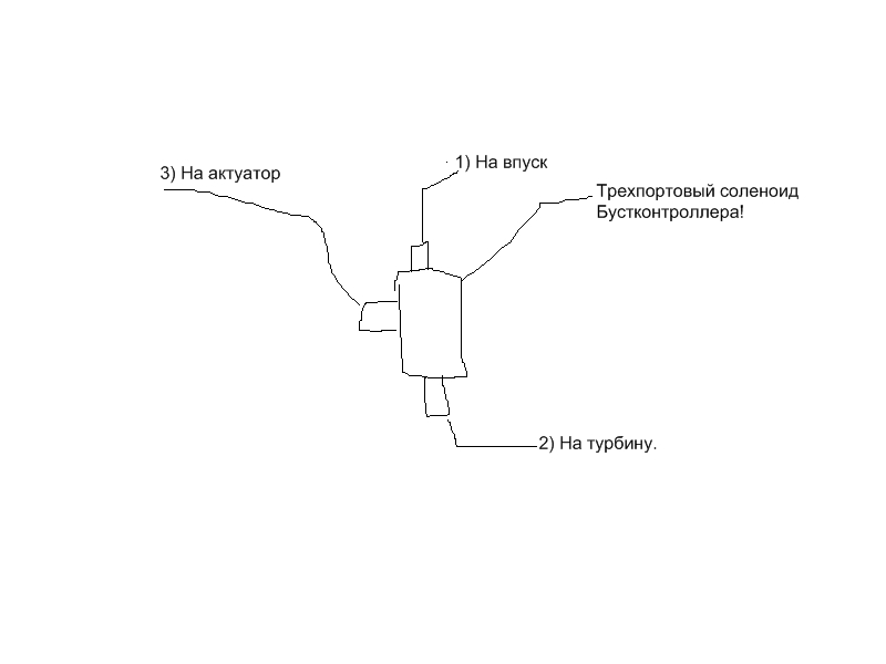

Сообщение Homa » 07 сен 2012, 11:41
Вот такая мысль пришла в голову
Давление с входа 2 сквозняком идет на вход 1 до тех пор, пока турбина не раздуется до выставленного значения, дальше перенаправляется во вход 3, чтобы приоткрыть вестгейт
Правильно я понимаю схему работы?
если так, то в стоке в трубке, ведущей ко входу 2 стоит жиклер, который ограничивает количество воздуха, которое уходит во впуск.
если жиклера нет, может это стать причиной не раздува турбины(ну как бы дырка во впуске получается, только замкнутая на впуск до турбины, поэтому при опрессовке не дающая утечки)?
Re: RVR X3
Сообщение Homa » 07 сен 2012, 11:43
Во фрибусте кстати я просто трубочку с актуатора скидывал, не затыкая ее!
Надо попробовать скинуть трубки с актуатора и со впуска, и заткнуть их!
Вот тогда будет честный фрибуст!
ТАК?

Re: RVR X3
Сообщение Homa » 07 сен 2012, 14:03
Homa писал(а):Вот такая мысль пришла в голову
И???

Сообщение Homa » 07 сен 2012, 18:29
Re: RVR X3
Сообщение Homa » 07 сен 2012, 19:54
Эксперемент с подсветкой!

Re: RVR X3
Сообщение invictus » 07 сен 2012, 22:12
Красная подсветка это супер!!!
НА самом деле сильно скучаю по оптитронной красной подсветке в кольте с регулировками яркости - чума чумовая была. В треке нерегулируемая тусклокрасная на белом - смотрится паршивенько.
