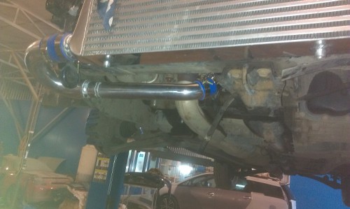

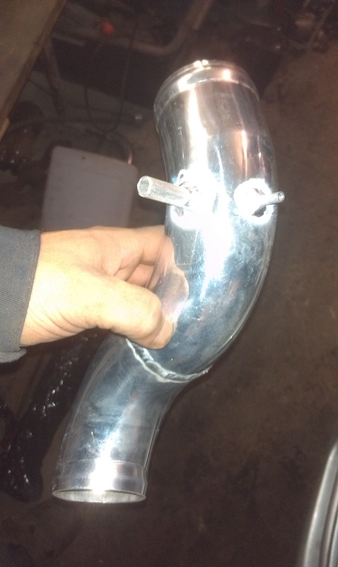

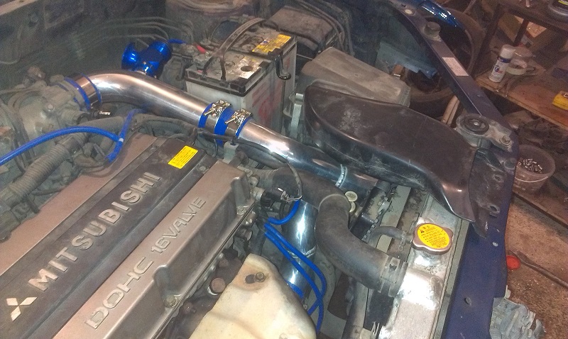

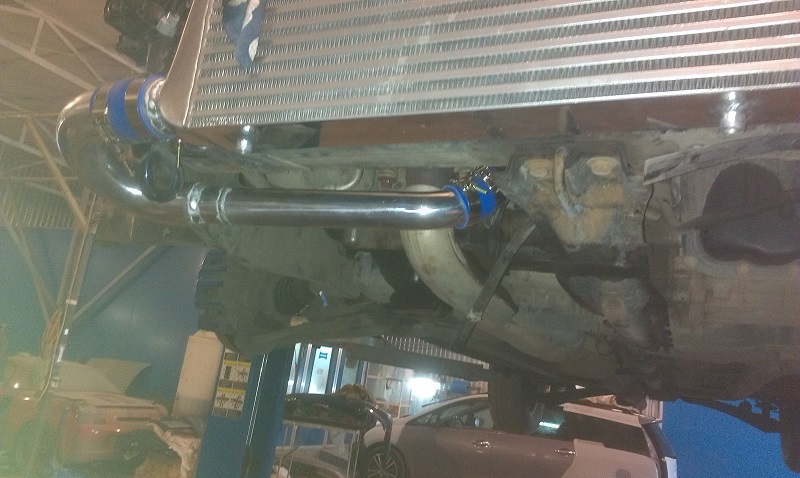

Несколько фоток в завершение проекта. Хозяин уже роет копытом землю, но машину еще собирать после покраски :-)
Патрубок с короба до турбины. Сами знаете какой :-) P.S. Рука на фото - моя. Незатычная :-)
Труба от турбины до кулера.
Общий вид на подкапотку. Нашли хорошее место для блоу-оффа, там на него будет лететь меньше говнеца.
