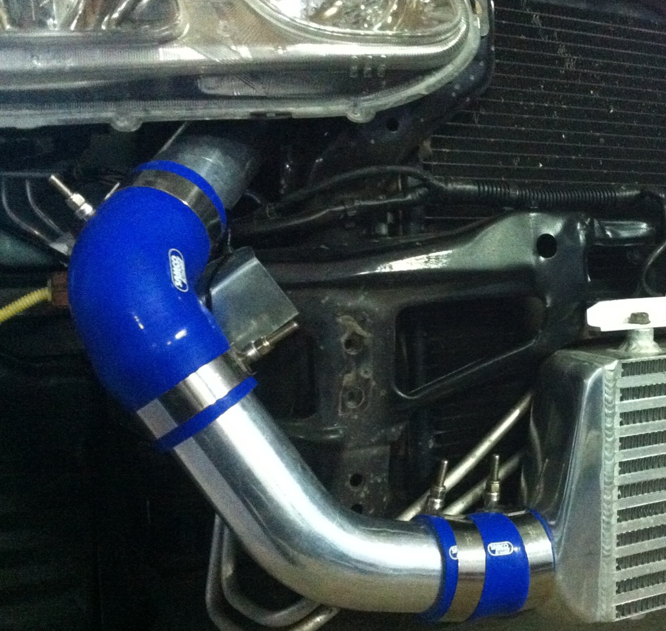

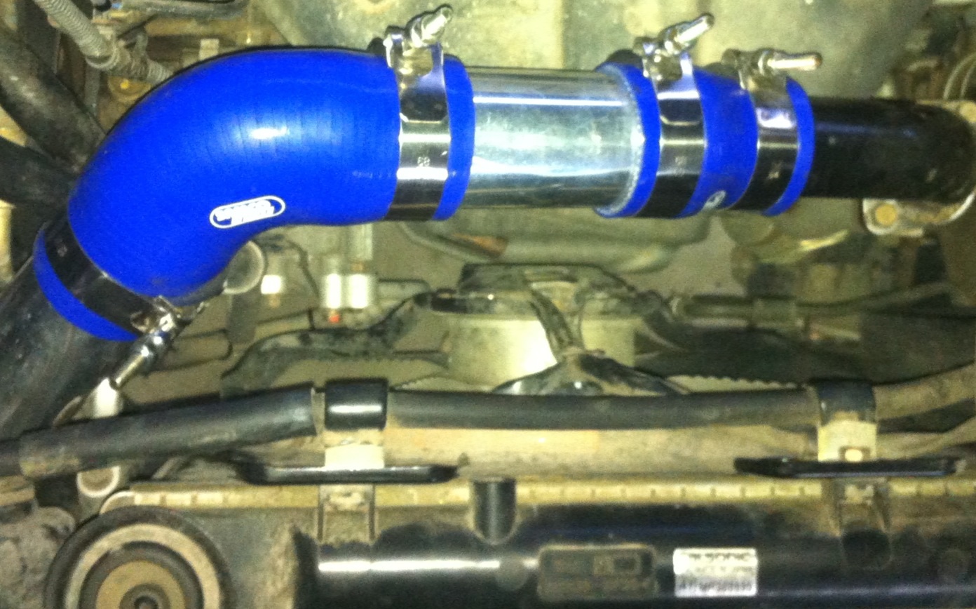

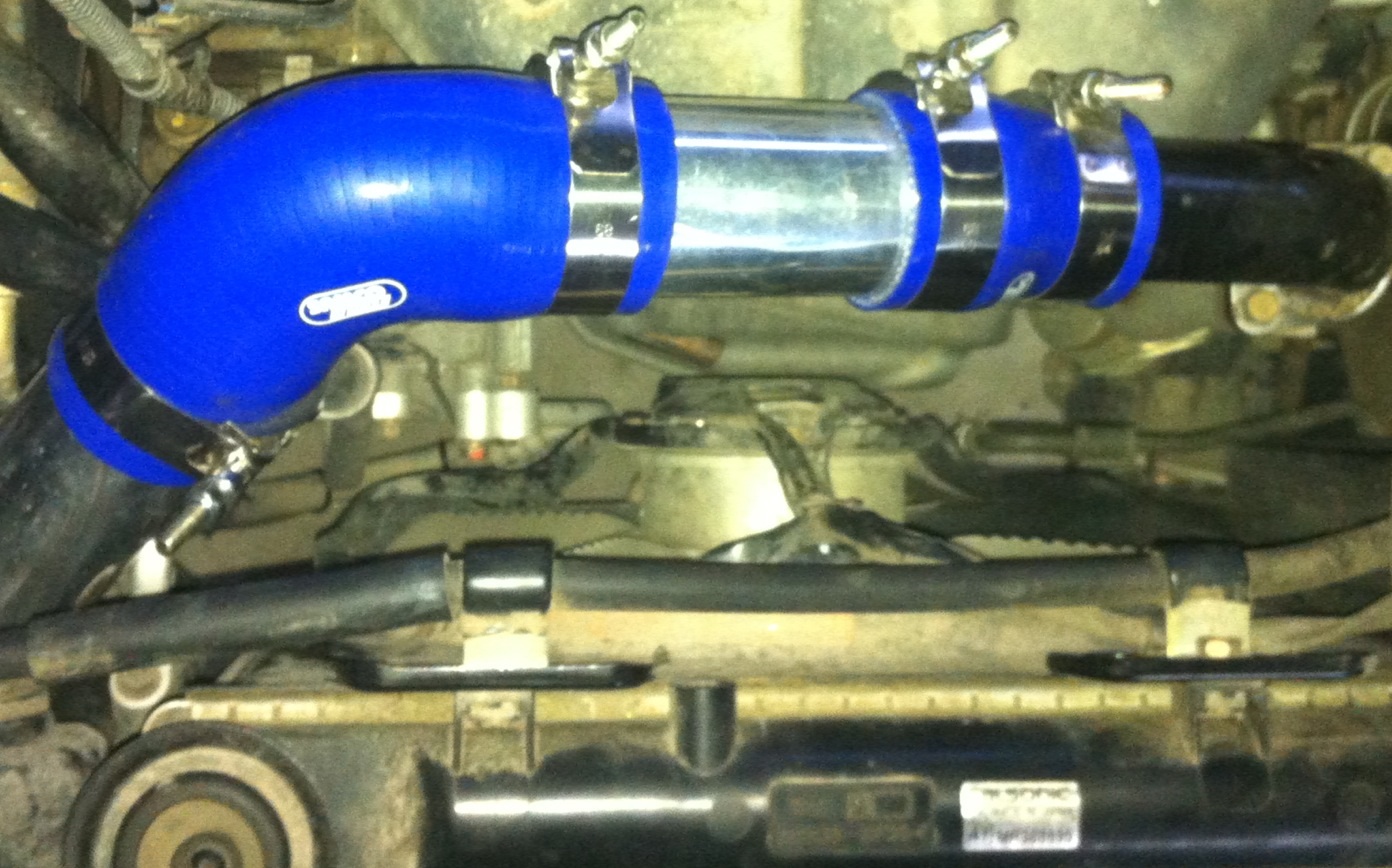

Собственно, как обещал. Фото установленного кита.
Общий вид
Пайп от турбины
Так пайп крепится к турбине
Выход под лонжерон
Выход из кулька. Патрубок 90градусов соединяет разрез трубы. Из трубы был вырезан клиновидный кусок.
Заходит под лонжерон
Немного неудачное место стыка труб.
Для байпаса пришлось взять какой-то шланг и сделать новый. Подходящий силикон не нашёл.
Труба встала очень плотно. Аккумулятор большой, потому она упёрлась прямо в него. И воздухозаборнику не даёт встать на место.
Большой размер фото ЗДЕСЬ
З.Ы. Придётся пилить бампер и решётку, чтоб они встали на мето. :cry:

HexOgeN писал(а):Собственно, как обещал. Фото установленного кита.
Кулек хороший, сток бампер надо снабжать ноздрями выше.. А левый Пайп как-то некрасиво, поищи Пайп от ЭВО.

Сообщение HexOgeN » 04 мар 2013, 02:45
Сергеич, а чего не так с левым пайпом? Аккуратно обведён вокруг телевизора и нигде не выступает сильно
Сообщение Dimarik » 04 мар 2013, 07:14
Силикона много
Сообщение HexOgeN » 04 мар 2013, 16:54
ээээээ... Тот кусок, который я поставил - это доработка. От эво стоковый так же не подойдёт. Так что, на мой взгляд, нормально. Всего 5 кусков силикона.
У ажстайла намного больше.
Сообщение AntonSergeevich » 04 мар 2013, 19:43
От эво пайпы очень хорошо подходят.

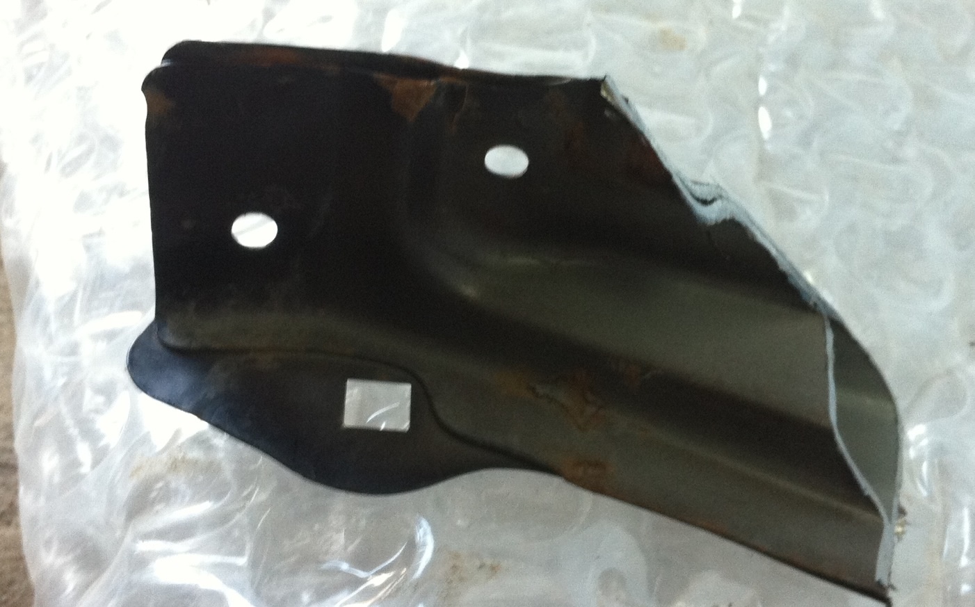

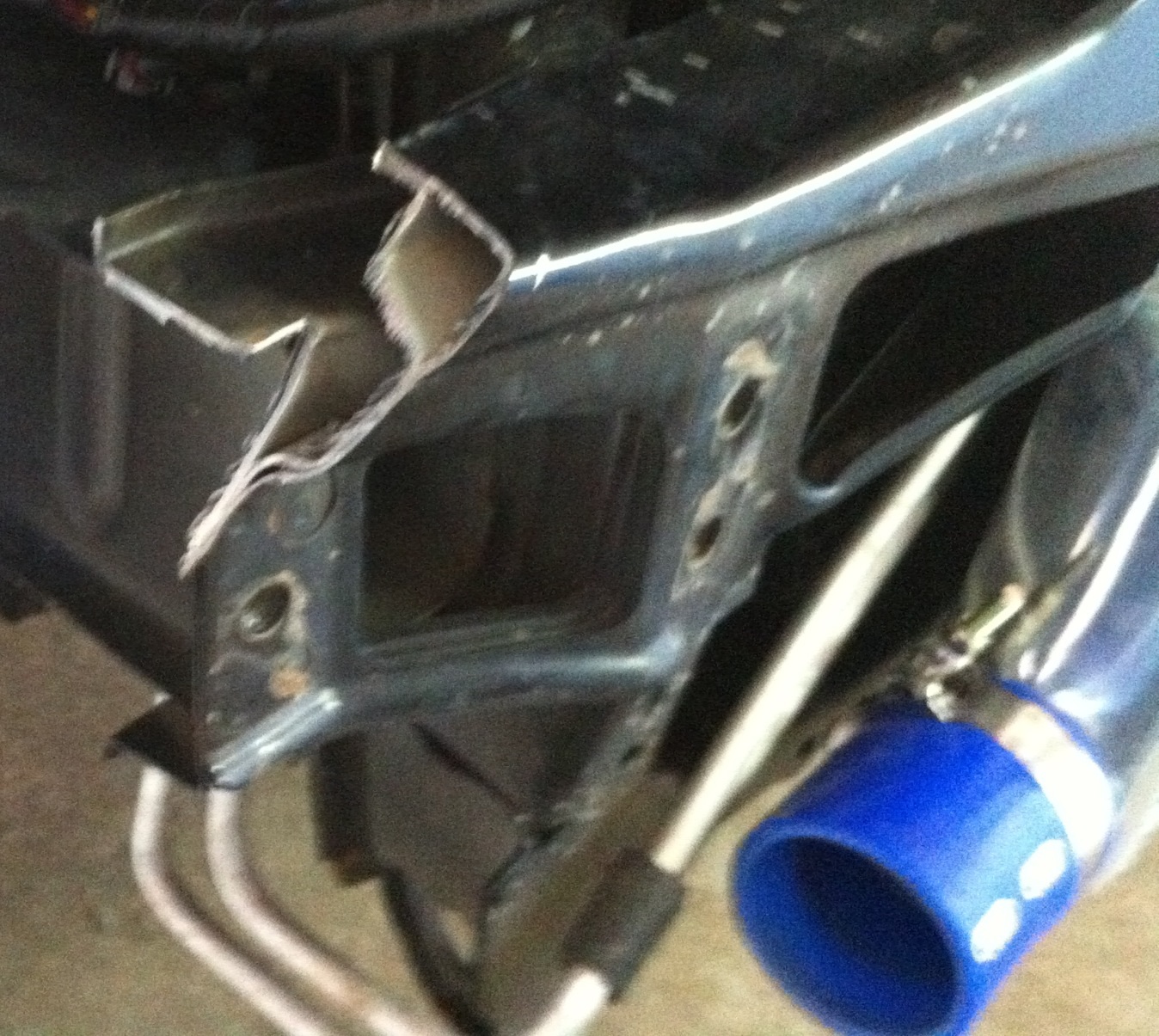

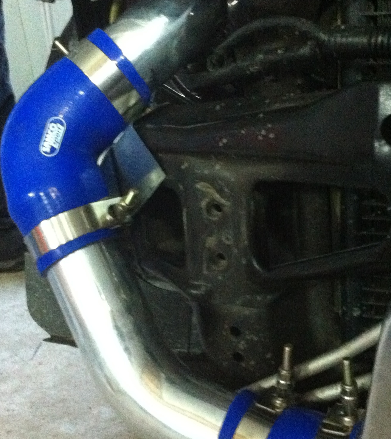

Сегодня наконец то сделал третий рывок и добил таки правую часть "чудо болт он кита" от аджстайла. Для того чтобы поставить бампер пришлось немного пильнуть кусочек усилителя бампера и провести пайп выше под фару тем самым убрав ещё сантиметров 10 пайпа у фары и см 10 около движка от турбы...вообщем трасса стала ещё короче, переделаный бампер под фронт поставился вместе с черной решоткой и зеркалами. Видон теперь четкий да и сделано всё норм. Внешку выложу завтра - как я сфантазировал бампер под фронтал) а щас то что пришлось доколхоживать.
Джумшутама пилилама осинь сильнама жалкама трека
Лишняма деталькама вашпе ненужен для болт она кита аджастайламана)
Последний раз редактировалось михаил82 11 мар 2013, 23:29, всего редактировалось 1 раз.
Сообщение михаил82 » 11 мар 2013, 23:28
Вообщем болт он одним словом)
