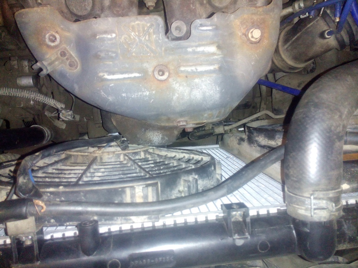

Virtuality писал(а):КотэМестный писал(а):Ставил слим АЖС на 14", чтобы всё было надежно - брал алюминиевые уголки на 30 и из них ножницами по металлу вырезал проставки для крепежа сверху. Снизу уголками и болтами сделал типа подиума - всё крепко и надежно, не болтается, не топочится, снимается легко. Работа заняла 1 час, проводку питал сразу на второй вентиль, чтобы разом оба работали. ниче не греется, не плавится, в ТД05 не упирается)
Сфоткай плз сверху, как он у тебя стоит. У меня 12 дюймов, и то не лезет нихера, упирается в термозащиту тд05(
родной трековский радиатор у тебя? Там с роднымзпас еще 15 мм до выпирающего конца актуатора. Можно эво сток радиатор ставить! Может слим вентиль не такой уж и слим? ))

Вот так у меня, не лезет собако) вентилятор Sanden, вроде как тоньше уже некуда при сохранении размера)

Так сдвинь его в угол, чо ты по центру его стремишься впихнуть?
Re: Слим вентилятор под тд05
Дык на фотке он и так до упора в левом верхнем углу радиатора, в принципе можно так установить но есть контакт с термоэкраном(
Ниже его подвинь. И обязательно термоизолируй моторчик вентилятора и провод - иначе быстро умрет.
И попробуй диффузор сделать хендмейд

какой диффузор??
Снимай термоэкран нижний, который актуатор закрывает - он нах там не нужен, сразу места прибавится. У меня его нет - проблем нет.
Чот я хз, всегда думал что нужен термоэкран) там же вокруг яйц все плавиться будет)
Кто-то и трусы не носит, это не значит, что так нужно делать всем.
КотэМестный писал(а):Снимай термоэкран нижний, который актуатор закрывает - он нах там не нужен
Тебе, понятно, виднее. А я вот видел расплавленные вентиляторы, фишки и прочее, когда этого экрана нет.

Думаю, что слим вентиляторы разные попадаются, разного качества пластика. Тоже побаивался, что поплавится. Но вроде всё норм. К тому же я из под капотки стараюсь выводить тепло наружу, ставлю проставку под капот.
