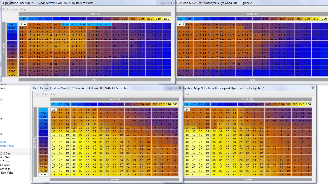

georg1970 писал(а):В общем совместными услиями получилось своять неплохую прошивку на базе прошивки ГТА. Прошивка достаточно агрессивная, как под сток форсы, так и под другие, есть вариант под трехпортовик и под сток соленоид. Кноков практически нет, 1-2 иногда, углы и смесь хорошие. Если кому нужно, то вэлкам.

Там все сток, маф, форсы, настройка буста. Правлены карты топлива и зажигания. Остальное надо под конкретный автомобиль править. И, прошивка, я так поеял, с егр. Поправте если гоню.
Re: Прошивка родного мозга
Оттуда можно взять топливо и зажигание, да и все равно потом под свою машину донастраивать...

Посмотрел прошиву которая "Krasnoyarsk Ilya" - не впечатлило, честно сказать. У мну топливо заметно беднее, а зажигание заметно злее. Хотя я себя крутым настройщиком не считаю и не думаю, что нельзя сделать более оптимально. Или она под 95?
