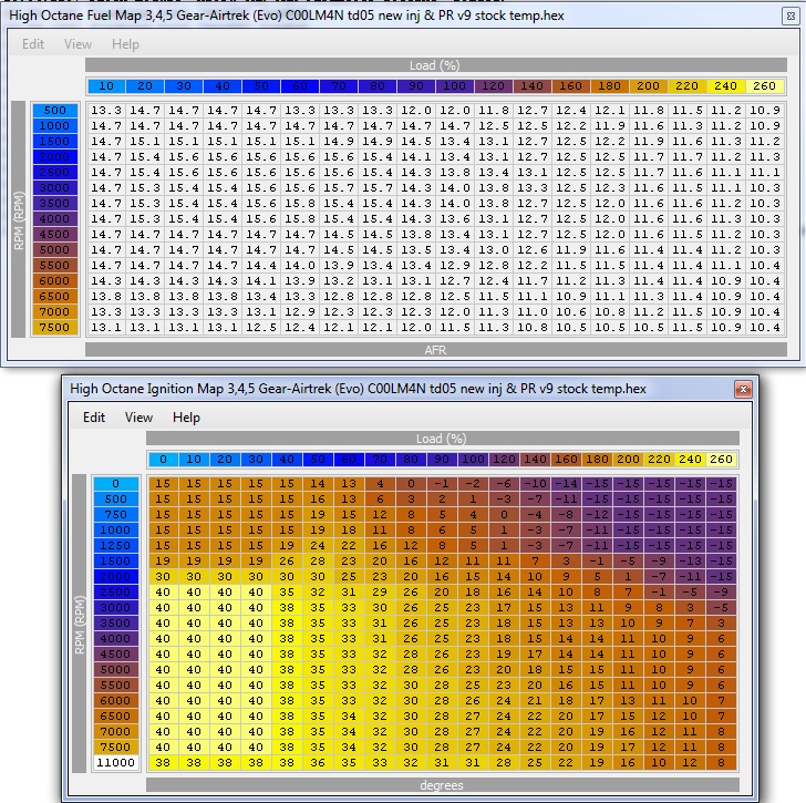

Настройка форс делает мозги с температурой впуска. Никак не могу подобрать параметры так, чтобы смесь всегда была по карте. И литровые форсы тоже этому не способствуют, ведь на малых временах открытия они очень чувствительны к изменению времени впрыска в силу своей производительности. То богатит когда жарко, то беднит, не поймешь. На ХХ вообще вынос мозгов - при одном и том же расходе воздухе и времени впрыска смесь может быть от 13 до 16, зависит от положения РХХ. Как это вывести - вообще не знаю.
Так что при настройке форс охлаждал подкапотку, чтобы температура впуска была около 30 градусов и никак не влияла на разные по времени прогоны.
Буст получился 1.6 до ~4500, 1.7-1.8 до 6000 и дальше турба сдувается до 1.5 к 7000. WGDC при этом 70%.
Пробовал ставить 75% - буст до 2 бар в пике, в районе 5000 около 1.9, но детона немного больше. Увеличение времени закрытого положения вестгейта ухудшает продувку, что ведет к детону. Мощности примерно одинаково получается, так что вернулся к 70% - стабильнее. Зато при 75% на 7000об аирфлоу переваливал за красивую цифру 2000Гц
Смесь пришлось забогатить до 10.3-10.5, зажигание тухленькое - от 6 до 9 градусов.
Проверил теорию о том, что если в зоне спула сделать побогаче, то камера сгорания будет холоднее и можно выжать больше угла наверху - нифига. Изменение смеси с 13 до 11.7 нисколечко не повлияло на высокие обороты.

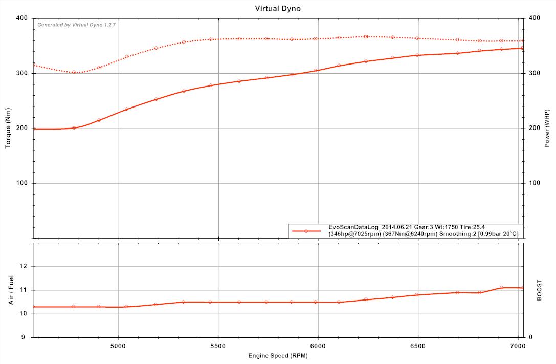

В общем третью передачу выкатал, вторую в принципе тоже, а вот г-течем замериться уже не успел - пошел дождь. А даже при старте с места на 2 передаче начинает срывать заднюю ось, на первой с ланча нереал. Да и опасно по лужам квотер жарить )

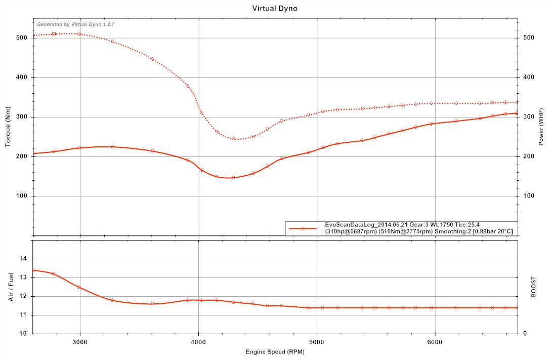

График из виртуал дино. Надо учитывать, что перед этим замером немножко накапал дождик, и хоть асфальт был сухой, но влажность воздуха поднялась.
Вообще хз, может это все грм виноват (всмысле раньше мощность душил), но когда приехал и замерился на давлении 1.2 бар получилось вот так.
Едем по ячейкам 260+
По ощущениям чувствуется, что теряю угол из-за распыла форсунок - эвовские гораздо лучше распыляют. Но литровых с таким распылом не бывает...
Хотя если сравнивать со старым замером на эво-форсах, то проигрыша, в принципе, нету - -1 угол зажигания при +10-20 лоаде.
Из-за такой смеси ЕГТ всего ~830.
