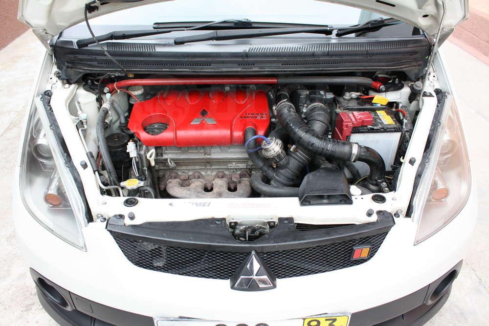

Посмотрите на кольт раллиарт турбовый- там реально монстр. на него тюнинга не меньше, чем на эво...
В японии....
