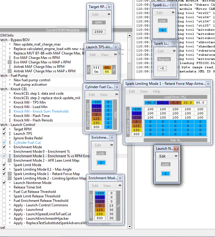

Посоветуй что куда подкрутить, чтобы в драйве ровнее обороты держал?
ШЛЗ показывает бедноту (беднее нижнего предела измерения).
C00LM4N писал(а):Посоветуй что куда подкрутить, чтобы в драйве ровнее обороты держал?
В текущей версии не знаю можно ли добиться лучшего результата, потому что:
1. Необходимое количество отключаемых цилиндров зависит от нагрузки, можно будет добавить вторую ось.
2. Наверно для автомата нужно больше точек в оси оборотов.
3. Нужно брать усреднённые обороты, которые используются для стабилизации ХХ, а не текущие (за последние полоборота), чтобы исключить скачки регулирования.
В текущей версии я бы попробовал следующие значения:
-500 - 0
-250 - 1
-125 - 2
0 - 2
125 - 3
250 - 3
500 - 4

У меня примерно так и есть сейчас, (за исключением +250). Но все равно реальные средние поддерживаемые обороты заметно ниже установленных в карте.
Мне кажется надо на 0 отключать 1 цилиндр, на +125 - 2, дальше уже 3 и 4.
Значит нужна новая версия. Пойду ставить машину на стоянку, потом приступлю к переписыванию.

Сейчас опять играл параметрами лаунча. Надувает все-таки долго, двиг и в обычном (безланчевом) режиме тяжеловато как-то раскручивается, а уж без угла совсем тяжко. Так что пока турба не начинает дуть, рабочие обороты не достигаются. Отключение цилиндров, откат угла и обогащение пришлось перенести выше по оборотам, иначе именно до установленных оборотов в карте не докручивается. Это все несколько увеличило нагрузку на трасмиссию до достижения заданных оборотов.
