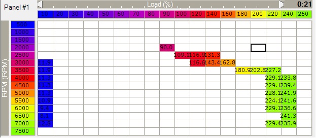

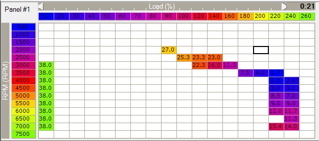

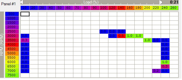

Сообщение georg1970 » 22 апр 2014, 11:19
Антохин лог -угол, смесь, кнок.

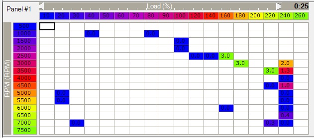

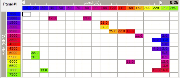

Сообщение georg1970 » 22 апр 2014, 11:21
Михин лог- угол, смесь, кнок
