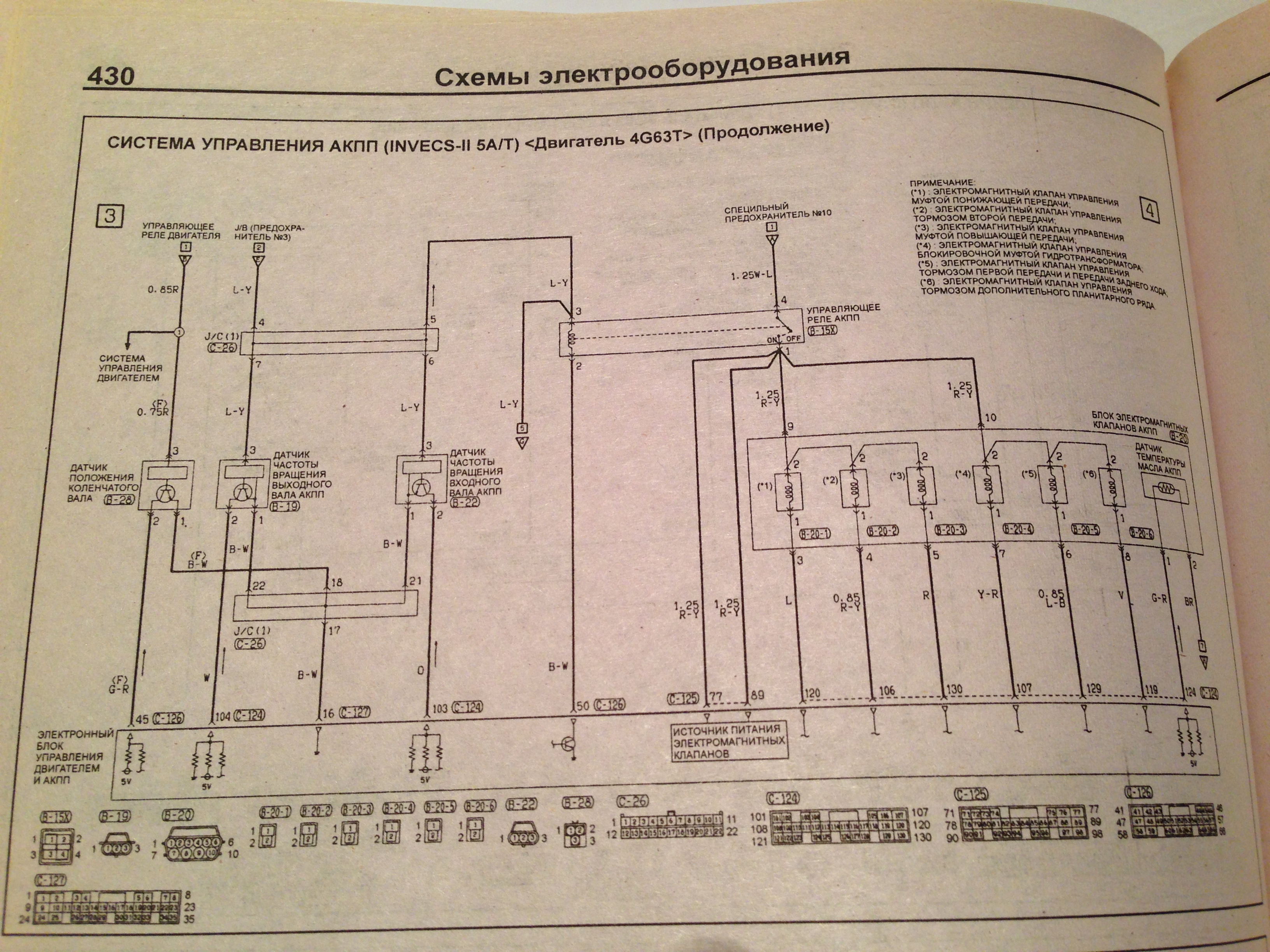

6 соленойдов у нас, передач-то 6 :)

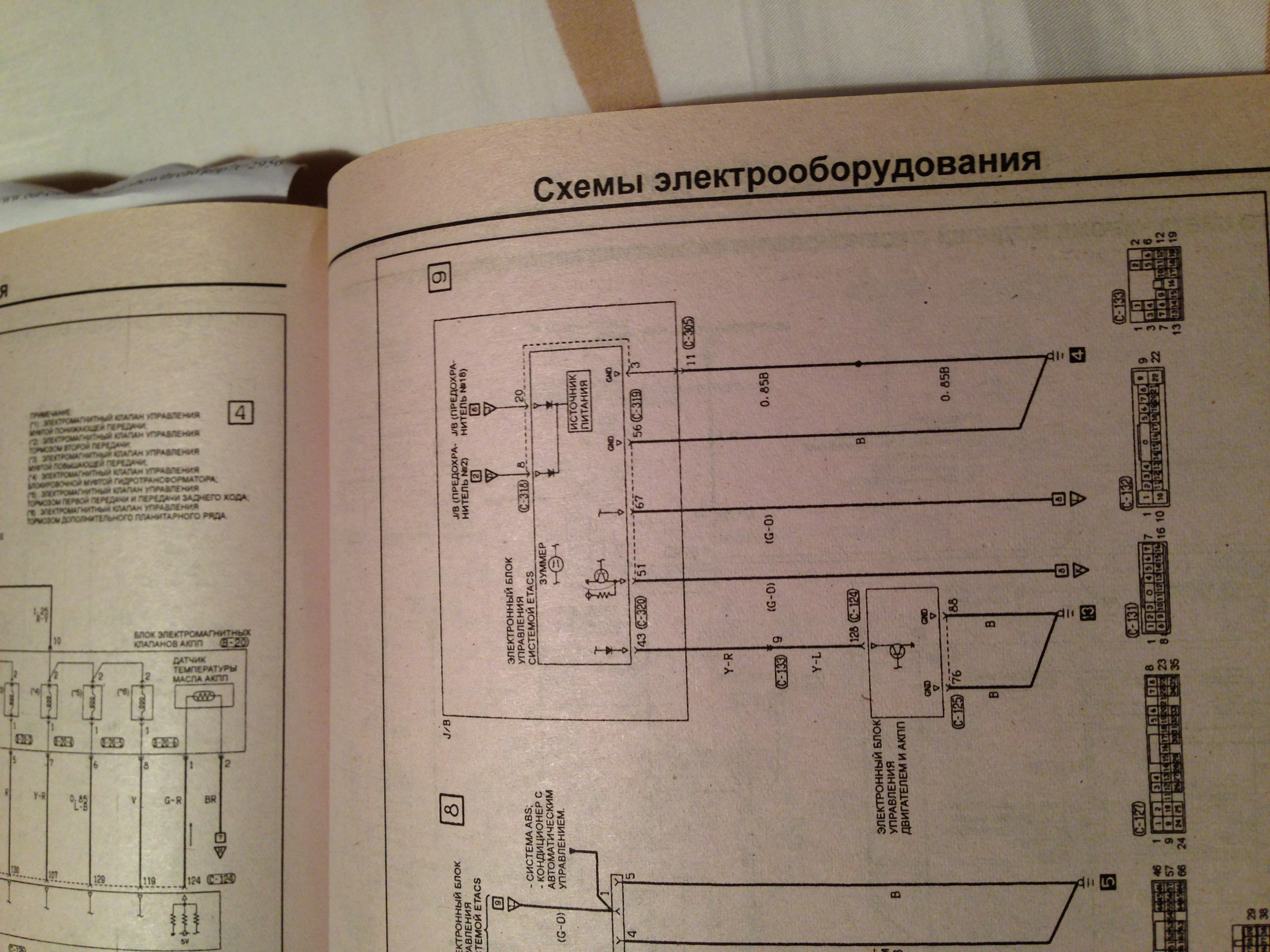

C00LM4N писал(а):Еще на одной из схем электрики в разделе АКПП из мозга выходит провод на ETACS. Я так понимаю, он отвечает за срабатывание зуммера при включении задней передачи. Может его можно для кнока использовать.
А как этот зумер срабатывает? Всмысле при включении заднего хода или во время постоянно или периодически? А то мне не доводилось трек водить, а пассажиром я больше в экран ноута смотрел, чем прислушивался к зумеру.
Rcus
Сообщений: 563
Благодарил (а): 11 раз.
Поблагодарили: 338 раз.
Сообщение jam » 04 апр 2014, 09:11
включаем реверс, и из зумера пиип пиип пиип прерывисто и постоянно орёт, пока не выключишь реверс.
Сообщение Rcus » 04 апр 2014, 09:18
Я думаю контроллер двигателя тянет линию к земле в положении селектора R, а ETACS сам формирует сигнал на зуммер. У меня есть два варианта вычислить нужный пин, чтобы изменить логику работу: 1й - медитация над прошивкой с целью познания назначения всех пинов, 2й - наблюдение за состоянием регистров ввода-вывода при помощи evoscan.
Rcus
Сообщений: 563
Сообщение C00LM4N » 04 апр 2014, 09:30
Я уверен почти на сотку, что туда подается либо питалово, либо земля, а сигналом зуммера ETACS управляет сам.
Сообщение Rcus » 04 апр 2014, 09:57
Я думаю всё-таки не питание/земля, а обрыв/земля. То есть в неактивном состоянии на этой линии напряжение питания минус падение на диоде, формируемое подтяжкой внутри ETACS.
Кстати ради прикола можно подключить эту линию через диод к линии CEL и "наслаждаться" синхронным срабатыванием зумера и CEL :)

Так фишка в том, чтобы не лезть в проводку, а сделать все через мозг :)
Сообщение Rcus » 04 апр 2014, 10:00
C00LM4N писал(а):Так фишка в том, чтобы не лезть в проводку, а сделать все через мозг :)
Будет всё через контроллер, это я для самых нетерпеливых вариант предложил :)
