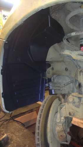

Ну и ещё одна приятность, это новый левый подкрылок, т.к. старый был заштопан и не феншуй ниразу)))
- новый подкрылок
