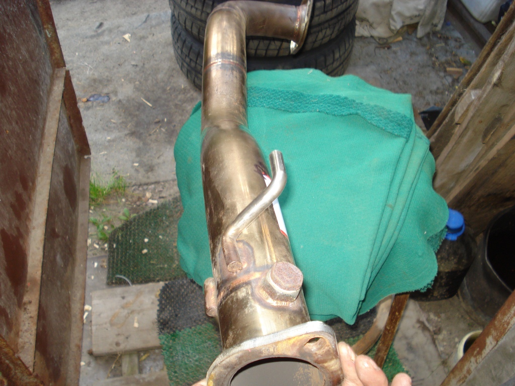

Так как ШЛЗ уже в пути возникает вопрос по его установки . просто поставил трасу а там заглушка . возможна ли установка датчика в место нее и правильно ли она будет расположена
- латыш 57
- Сообщений: 624
- Откуда: г.Орел
- Благодарил (а): 196 раз.
- Поблагодарили: 113 раз.
- Имя: Анатолий
- Откуда: г.Орел
Re: ШПЛ, Oxigen Sensor, Широкополосный лямбда зонд
Под нее и есть заглушка. Но ставить не спеши, только после установки трубы, люмбда может в кардан упереться.
