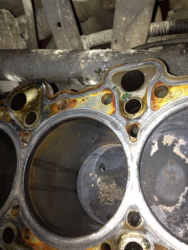

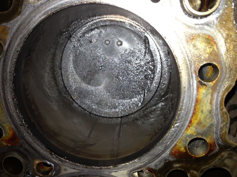

Ну поздравляйте.
Мотору хана!
Лопнули, по непонятным для меня пока, причинам стопорные кольца поршневых пальцев и задрали блок!
Блок на помойку, благо мотор контрактный стоит в гараже!
Решил собирать сразу норм мотор, так что все советы приму с благодарностью!
Блок на сл. неделе отвезу на промер, и тогда уже буду принимать решение, что в него пихать!
Мотору хана!

так ты же его недавно только сделал????
всё допетрил в чём дело... ставь сток эво шатуны!!!

Саша, сток эво рулит.
Не придумывай ничего, делай под первый ремонт, эво 9 поршневую, сток шатун.
Для твоих целий этого хватит за глаза.

Эво-шатун даже 600 держит. Но это долговременно не проверялось, долговременно проверялось 500.
Такой же случай был на тюнэво у чувака, там срач был с макси и профессором - вылетели стопора, пальцы так же блок надрали.
Именно после того случая я выступаю для 400-450 сил за сток эво шатуны, ибо никаких плавающих пальцев, и никаких шансов криво выточить канавки под стопора. Либо кованые поршни, если хочется больше мощности, но тут получаем ускоренный износ, масложор и геморрой с настройкой своими силами из-за шумности.

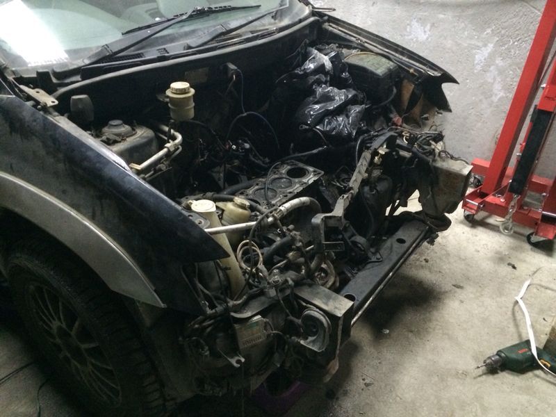

Вчера забрал блок с врезанными маслофорсами
Вопрос, как грамотно заглушить стоковые?
Ну и раскидал морду на Явре, приготовил к выкатыванию мотора...

стоковых не видно на фото.а так где то были фото.канал под вкладышем на маслофорсу глушат алюминиевой затычкой какой нибудь
