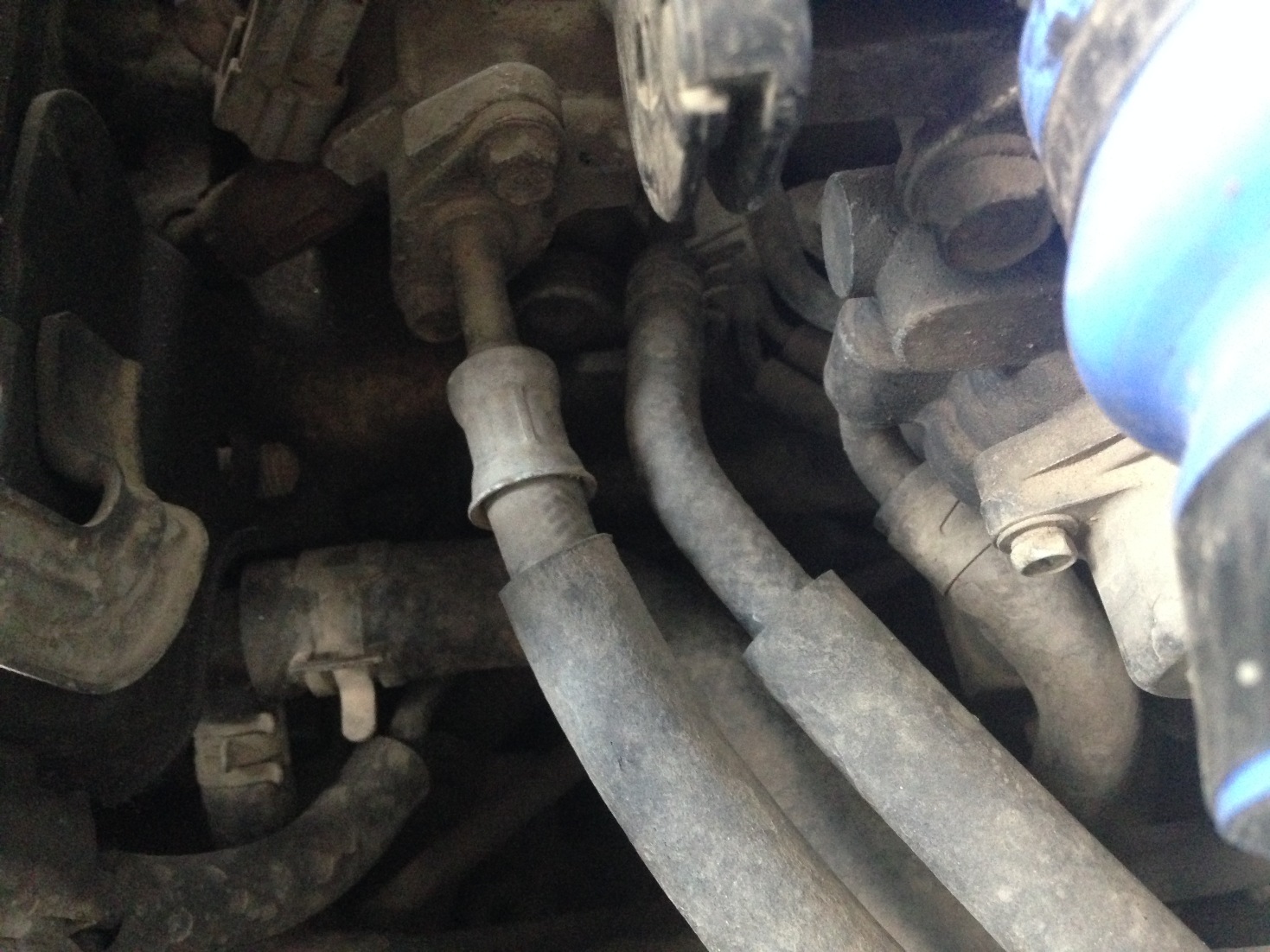

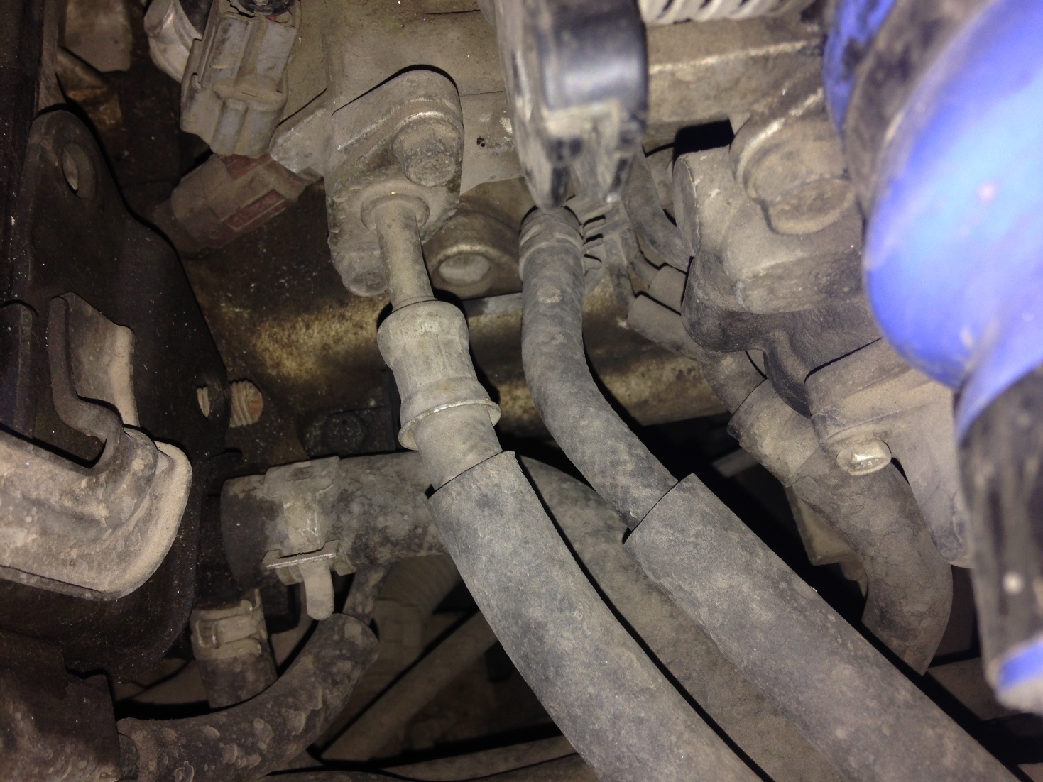

Сообщение viking4 » 17 июл 2015, 17:58
Подскажите пжл где находится этот злополучный клапан егр, который глушим? Фото сделано со стороны левого крыла
ЗЫ Синий силикон на дросселе

Сообщение jam » 17 июл 2015, 18:00
ты сам собрался его глушить?
при этом даже не знаешь, как он выглядит и где находится))))

Сообщение C00LM4N » 17 июл 2015, 18:31
Под РХХ
