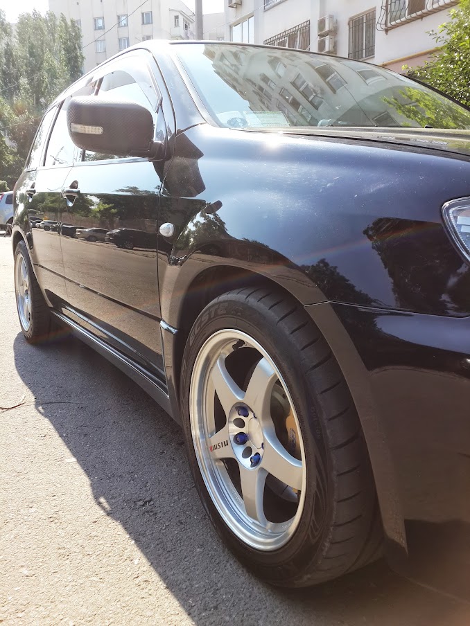

Витос писал(а):А теперь и не скажешь, что это "корыто" - да, Жень?
Параметры катков 17x8 ET30, резя Ханкук Вентус Ево 235/45/17. Но смотрятся маловато в арке - дропать тачку ннада
Колёса торчат только спереди - эта фотка сделана при примерке на домкрате, ну плюс минус понятно
Раз колёса так по разному торчат
может тогда подумать над установкой разношироких дисков - РЕЗИНУ ПОСТАВИТЬ ОДИНАКОВУЮ. Думаю натяг сильно не изменит пятно контакта.
Или ещё вариант взять ОДНОШИРОКОЕ литьё но с разным вылетом
