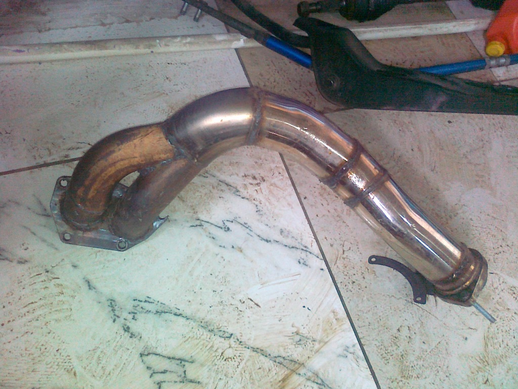

К теме Мишиного (Минерального) выхлопа.
Трасса почти прямая выходит при уводе банки на левую сторону

"...Трасса почти прямая выходит при уводе банки на левую сторону"
да ахуенно! трасса зато щитай прямая, ни гибов тибе нихуя никаких кренделей сзади
Миша всё правильно сделал
