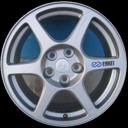

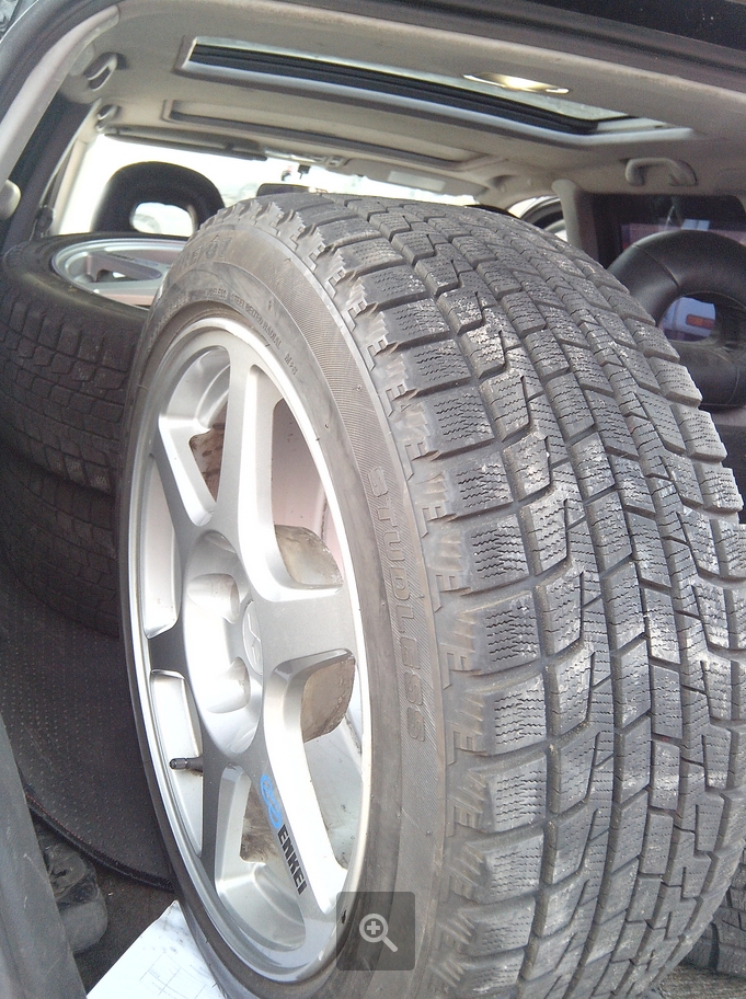

Собираюсь поставить на трека стоковые диски от Evo 8, с резиной 215/55, т.к ширина у диска 8J, получится небольшой домик, кто-нибудь ставил так? как вообще чувствует себя резина, может не стоит так извращаться?
параметры резины: 215/55/17 98W XL(боковина должна быть усиленная)
Кто знает, сколько весит такой диск?
Может у кого стоят именно на треке, запостите пжл, посмотреть как они хоть смотрятся

Домик будет очень нефиговый. У меня 8J и 235 домиком стоят.
Re: Диски и резина
Ну на 55 ом профиле тяжело получить большой домик....у меня 215/65 16 при вывороте доконца руля терли на сток дисках ... Соответственно у тя тож может потереть дэцл
Re: Диски и резина
михаил82 писал(а):Ну на 55 ом профиле тяжело получить большой домик....у меня 215/65 16 при вывороте доконца руля терли на сток дисках ... Соответственно у тя тож может потереть дэцл
На это и расчет собственно, резина китай, они немного шире стандарта делают...
Миха, у тебя терли скорее всего из-за общей высоты резины, тут в общем всего 4мм выше стока.

C00LM4N писал(а):Домик будет очень нефиговый. У меня 8J и 235 домиком стоят.
235/45/17 - сток эво, вообще немного резя наружу, при этом бордюрной болезни нет.

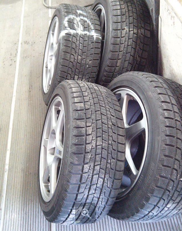

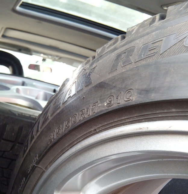

Забрал диски, на них была резина 215/50, так вот домик совсем небольшой на 8J, завтра одеваю лето, посмотрим, что будет на 55 профиле.

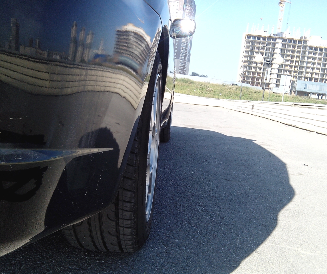

Поставил стоковые диски эво 8, ставил без проставок, колеса в целом немного внутри машины. Резина Zeetex HP102 215/55/17 98W XL.
Подвеска- перед на тейнах, зад сток, ничего нигде не задевает(подкрылки родные). Домика сильного не видно.

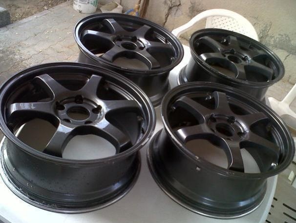

Взял такие диски, R17-7.5 ET 38 . Когда брал проверил на скорую руку с резиной 225/55/17 ,похоже трет в крайнем положении.Смотреть в сторону проставок или сменить размер резины?

Ширина небольшая, вылет нормальный, дело в резине.
225/50/17 надо, ибо 225/55/17 больше стока на 15 мм.

Re: Диски и резина
на стоковой подвеске всё ок должно быть.
ну если вылет у диском будет норм.
а в каком месте у тебя трёт? покаж на фотках =)

да пусть немного шоркает, это не критично. Сам так езжу. Зато мягко)

Re: Диски и резина
Ага, а потом радиатор автомата как у меня весь будет в грязи когда подкрылок проширкается.
Re: Диски и резина
Миша, не будет, т.к. шоркать будет в другом месте и это поправимо. Да и на сток подвеске с правильным вылетом колёс, шоркать не должно.
