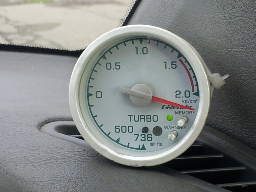

Сорвало вчера шланг с актуатора!
Вот результат:

Сообщение Homa » 18 июн 2013, 07:55
Ну она наверное сработала, это все длилось мгновения какие то!
Я на шоссе повернул, тапку вдавил, и разгон, хлопок и все, не едем!
На датчике просто пики хранятся, я его потом сфоткал.

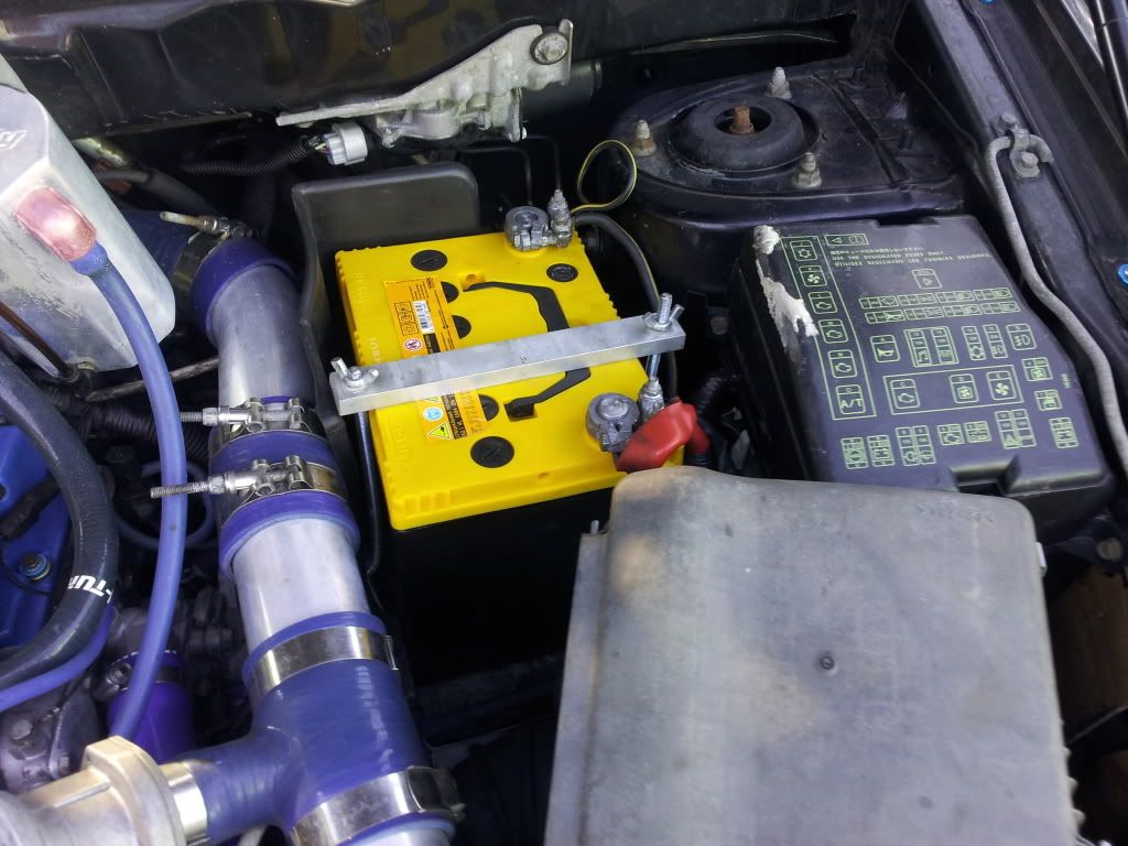

Сообщение Homa » 27 июн 2013, 09:56
Поставил новый аккум!
Взял с зеркальным расположением клемм, встал лучше!
Клеммы тока поменять надо!
