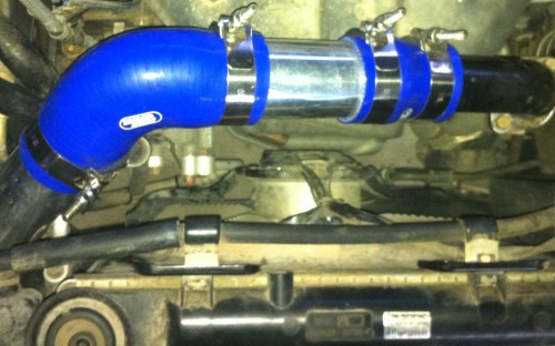

Сообщение nikshapilov » 12 мар 2013, 10:06
Миха, шайтан-трубка радиатор гура сделает радиатору кондиционера полный писнец!
Переносить ннада )
Сообщение михаил82 » 12 мар 2013, 10:17
nikshapilov писал(а):Миха, шайтан-трубка радиатор гура сделает радиатору кондиционера полный писнец!
Переносить ннада )
Можешь стрелкой ткнуть де пизес насяйника? :shock:
Сообщение nikshapilov » 12 мар 2013, 10:54
вот так перетираются радиаторы кондея.

Сообщение михаил82 » 12 мар 2013, 11:41
nikshapilov писал(а):вот так перетираются радиаторы кондея.
Спасибо, посмотрю конечно, но мне кажется когда я всё ставил вроде как там не тёрло :? на всякий пожарный там где к кузову возможно прикасание подложу типа резины и зафиксирую на всякий, а со стороны кита он об силикон прикасается - думаю эт не страшно.
Сообщение nikshapilov » 12 мар 2013, 11:42
мое дело предупредить. Я впух на радиатор таким образом. Потом Костян мне перенес в правильное место
Сообщение михаил82 » 12 мар 2013, 11:45
ujio_sjracing писал(а):Сегодня начнем делать кастом фронт на еще один ТурбоАут со сток турбой. От меня, как всегда, фото процесса и ответы на все вопросы, если они будут.
П.С. Куллер клиентский, и он падла огромный :shock: Придется что то :violin:
О! объявился! Привет! Ты подскажи как нам намутить(сделать или где купить?) кривой длинный флянец от дросселя с предыдущей твоей работы - очень понравилось решение под аккумулятор пустить - красава!.
И скажи под бловер там прихреначили из-за того что некуда больше?..........вродеж там есть место на фото между аккумом и коробом воздухана.
Сообщение михаил82 » 12 мар 2013, 11:49
nikshapilov писал(а):мое дело предупредить. Я впух на радиатор таким образом. Потом Костян мне перенес в правильное место
У тебя в каком месте именно перетёрло? со стороны кузова или пайпинга трубку? Или просто трубку гура от трубки кондёра заизолировать?
Сообщение nikshapilov » 12 мар 2013, 11:54
Трубкой гура перетерло радиатор кондиционера

Сообщение Yuriy ODS » 13 мар 2013, 01:07
Миша, хз как автомат обогнет
Никита, у меня так трубка ГУРа полтора года стояла - ничего не перетерлось, видать правильно сделали и одели резиновые хомутики где надо, что бы не касался ничего
