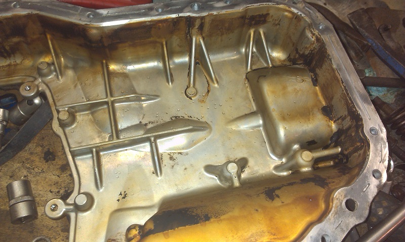

Заодно снял и отмыл основной поддон.

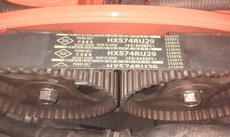

Наконец-то поменял ремень ГРМ сотоварищи. Из неоригинальных ремней признаю только SUN. Любимый многими Gates - фуфло.

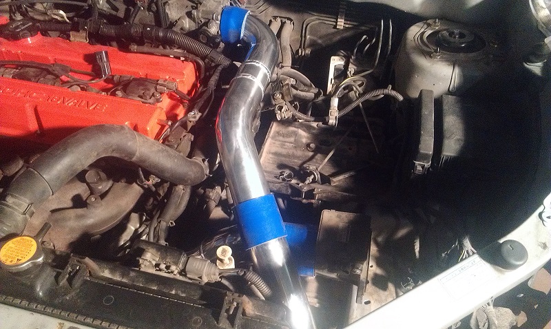

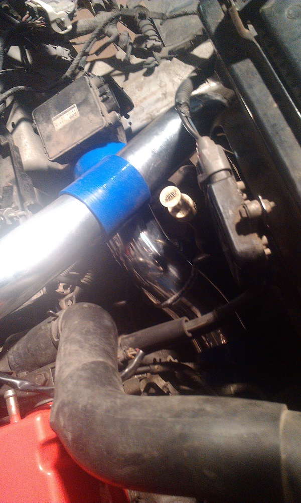

Начали примерять впуск, одновременно принято решение сразу ставить нулевик - это снимает кучу проблем по прокладке трассы на дроссель, она получается максимально короткой. Плюс практически автоматом получается холодный впуск.
Качество фоток, к сожалению, так себе получилось, но основное видно.
P.S. С эвовским коллектором традиционно потребует переделки второй вентилятор, нашел слимовый, буду ставить взамен родного.
P.P.S. 9-я турбина с аналогичным впуском, сделанным у нас, выдувает 1.14 на СТОЯЩЕЙ машине. Никто не верит :D
Трасса на дроссель.
Выход с кулера
Патрубок от МАФа до турбины тоже, естественно, алюминий.
Патрубок от турбины на кулер.

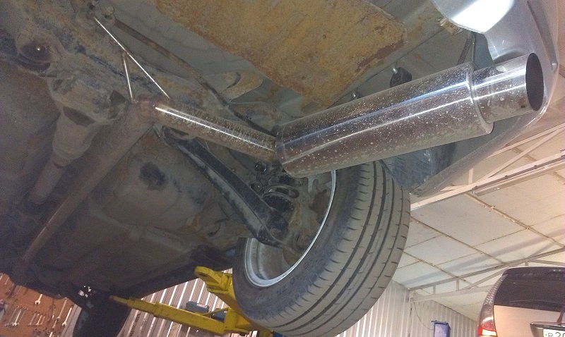

Помимо тормозов доделали выпускную трассу из нержи диаметром 63мм, поскольку выход с турбины тоже 63мм. Даунпайп пока оставил стоковый.
Полностью дособрали и опрессовали впуск, вместо стокового короба - нулевик Apexi Power Intake с кастомной проставкой под MAF. На стоящей машине 7-я турбина выдула примерно 1,02.
Сварили трассу из нержавейки ф63мм. Банка - китайский Blitz, на удивление неплохо звучит.

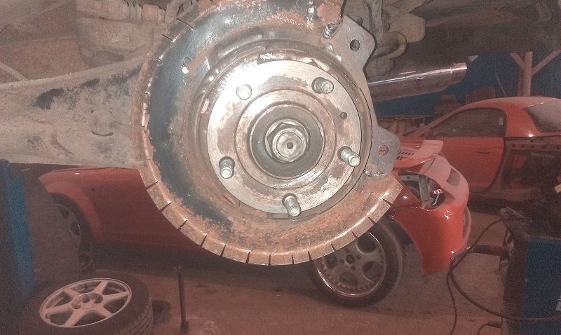

Продолжаем потихоньку доделывать авто. Сегодня были установлены задние двухпоршневые суппорты от Nissan Skyline в 32 и 33 кузовах производства Sumitomo с дисками от задних тормозов GTO/GT3000.
Идея принадлежит Александру eclipse1997, именно он предложил и сами суппорты и сделал переходные пластины после примерки на клиентском треке. Ну а я подсуетился и предложил свою машину для экспериментов :-)
Думаю, из фотографий все будет понятно. Главный плюс такой установки - все делается непосредственно на машине, не надо снимать ступицы, рычаги и т.п. От родного щитка отпиливаются два небольших кусочка, после чего приваривается переходная пластина и к ней прикручивается суппорт. Я обдумывал вариант такой установки с задними суппортами от GTO, но у них уж очень большие "уши", и снимать щиток пришлось бы однозначно, а это автоматом означает замену задних ступичных подшипников и кучу сопутствующего геморроя, чего очень не хотелось.
Александру - респект, человек реально знает свое дело.
После установки суппортов вылез таки небольшой геморрой: родной шланг слишком короткий, чтобы его можно было вкрутить в ниссановский суппорт. Пришлось заменить его на передний шланг от эклипса с банджо, также вынув из суппортов конусные вставки.
Небольшой тест-драйв показал, что все работает, как надо. Кстати, я не ощутил существенного увеличения хода педали со стоковым ГТЦ. Имхо, вполне адекватная педаль, а после того, как притрутся колодки и диски, ход еще должен чуть уменьшиться.

Переходная пластина приварена к родному щитку.
С тыльной стороны тоже проварено от души.
Суппорт и диск установлены на машину.
Финальная сборка. Идеологически неправильные буквы на суппорте аккуратно сошлифованы :-)
