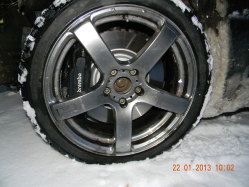

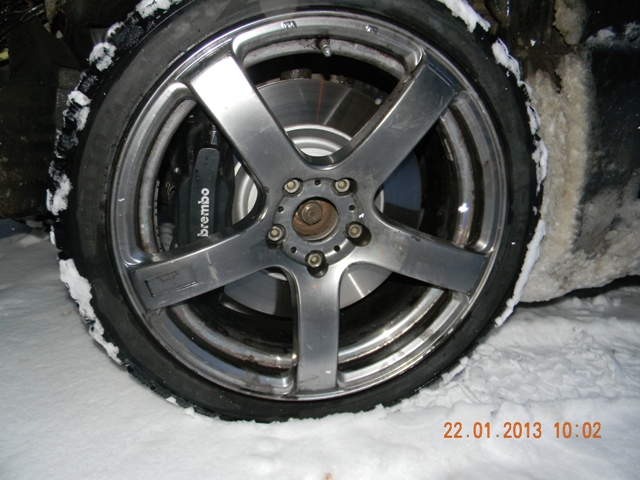

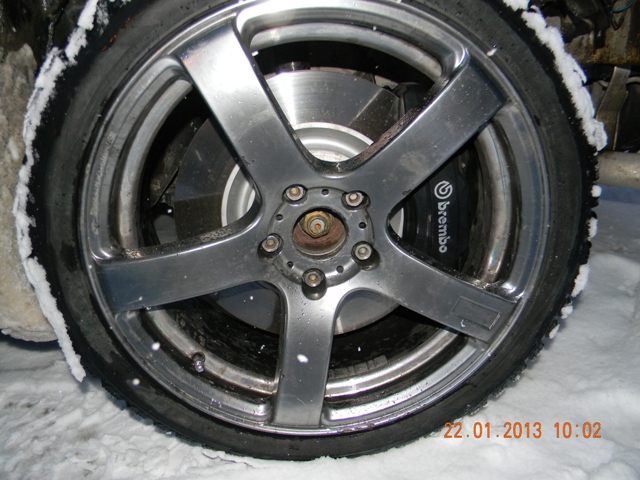

на днях установил тормозилки что покупал у Александра.ну как то так вот пока.
В888МВ96 - Клубень Unlim 500+
- Сообщений: 1546
- Благодарил (а): 195 раз.
- Поблагодарили: 172 раз.
красота
центральных колпачков еще не хватает пока сняты сломали крепеж

В888МВ96 писал(а):на днях установил тормозилки что покупал у Александра.ну как то так вот пока.
ЕЕЕЕууууу! диски то такие же как у меня лежат))) Диски тормозные то же от Эво 10) И суппорта то же вроде такие же)
Скажи сколько толщина проставки???(между тормозным диском и колесным) Я сделал сантиметровую) Хватит такой?
По ссылке фото моих дисков http://www.drive2.ru/cars/mitsubishi/ou ... 6935/#post

сантиметра хватит.
