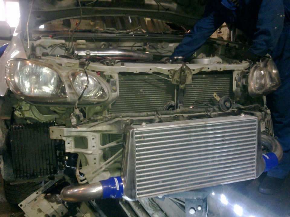

Вот мой вариант фронтала!
http://www.drive2.ru/cars/mitsubishi/ai ... 6710/#post
верхний пайп в итоге переделал немного,поставил алюминь трубу 50см длинной,силиконовый угол можно 90гр. а лучше 60гр.
ну и силиконовый пайп переходной с выхода турбины на алюминиевую трубу!
вот конечный вариант

ЭТОТ комплект встаёт на турбину эво 7 почти без доработки напильником. Надо только докупить один патрубок от кулера к пайпу. Его надо не прямой, а 45 градусов.
Как закончится установка - сниму бампер для доработки и сделаю подробные фото.

Сообщение HexOgeN » 19 янв 2013, 16:39
Кстати, вполне себе нормальный жирный кулер. Пайпы аллюминиевые.
Довольно прилично встаёт.

Если TD-04, то правый нижний пайп не подойдет, придется делать пайп от турбы до кулька из твоих универсальных!
Кроме того нет у тебя пайпа верхнего на дроссель с отводом на байпас! И силикона много еще понадобится!

1 - это пайп от турбины он на 51 мм
2 - этот пайп стыкуется с пайпом на 51 с помощью прямого перехода 51-63. Этот пайп стукуется к куллеру
3 - этот пайп выходи от турбины и идёт наверх и выходит около воздушного фильтра и к нему стыкуется пайп с отводом на байпас и заходит на дроссель

Не развернешь!
Там выход с холодной части вниз идет, у 04 вверх!
Короче не получится!
