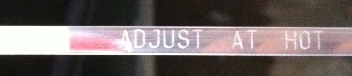

Парни ну подскажите по уровню масла в акпп. Мерил всеми возможными способами и на N и на P и один хрен всегда щуп заливает по самое не хочу. В общем так и не смог проверить уровень в коробки. Случаем не кто не смотрел на холодную (после ночи например) сколько масла выше отметки hot???

Сообщение Strogan » 19 дек 2012, 19:29
сантим примерно.

Сообщение jam » 19 дек 2012, 22:18
на щупе есть матовая зона, вот до её края и должен быть уровень с утреца :)

Сообщение михаил82 » 21 дек 2012, 15:50
У меня уровень после быквы "А" на холодную. Это норм? Т. Е около 1 см от матовой зоны
Re: Проблемы с АКПП... причины, следствия, решения.
Сообщение jam » 21 дек 2012, 22:33
уровень должен быть прям в ровень с краем матовой зоны
т.е. эта матовая зона и есть уровень на холодную.

Сообщение михаил82 » 21 дек 2012, 22:49
Так у меня значит больше штоль на 1 см?
Сообщение jam » 22 дек 2012, 11:01
да ты КЭП просто :)
Сообщение михаил82 » 22 дек 2012, 11:09
На горячую посмотрю ещё... Левая сторона немного завалена в ямку была когда смотрел...
