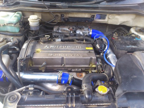

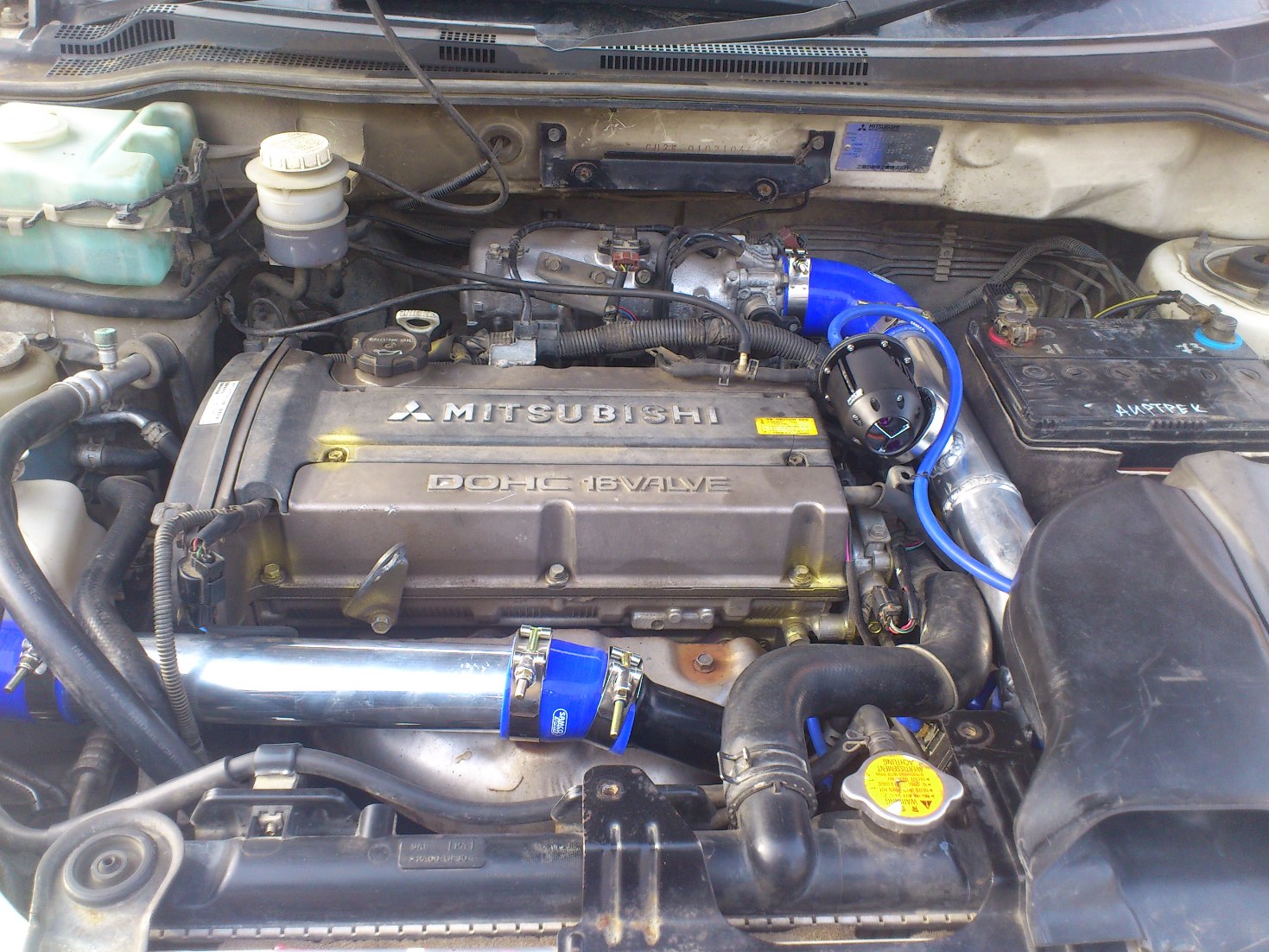

Сообщение tihoff » 22 ноя 2012, 06:29
Поставили кулер с ажстайла без бампера не видел,говорят бампер встал с натягом.
Так оно выглядит сверху

Сообщение Dimarik » 22 ноя 2012, 06:35
А блоуофф сам решил ставить? Или пайп под него сделан?
Сообщение Pashka! » 22 ноя 2012, 07:08
жаль конечно что потрохов не видать...
т.е. ты не присутствовал при монтаже?
и сколько нынче этот пайпинг стоит?
Сообщение jam » 22 ноя 2012, 07:42
с пшикалкой ясен пень поставить легко!!!
пусть они с байпасом его так же поставят!
Сообщение ZZUBKI » 22 ноя 2012, 07:59
вот все хорошо, смущает меня лично непосредственная близость выпускного коллектора (( нужно пайп как минимум термоизолировать ибо греть воздух коллектор будет не слабо хоть и до кулька, но все же) бля одной запятой не хватает)) в Джеме умер учитель младших коассов))) джем талант в землю зарываешь а мог бы макаренко за пояс заткнуть))))) :D :D :D
Последний раз редактировалось ZZUBKI 22 ноя 2012, 08:06, всего редактировалось 1 раз.
Сообщение georg1970 » 22 ноя 2012, 08:02
ZZUBKI писал(а):вот все хорошо смущает меня лично непосредственная близость выпускного коллектора(( нужно пайп как минимум термоизолировать ибо греть воздух коллектор будет не слабо хоть и до кулька но все же)
Так и есть. У Михи, например, все сделано нормально. У другана моего на Треке тоже...
Сообщение ZZUBKI » 22 ноя 2012, 08:09
а еще есть риск что прогорит силикон ибо он упирается в болт крепления термокожуха а его темпер такой же как и на колекторе или от темрературы рассыпется со временем)
Сообщение Spaun » 22 ноя 2012, 08:48
ZZUBKI писал(а):а еще есть риск что прогорит силикон ибо он упирается в болт крепления термокожуха а его темпер такой же как и на колекторе или от темрературы рассыпется со временем)
Там не то что риск,он прогорит ровно через 5,ну максимум 15 минут!проверено!
болт надо сразу выкручивать!

Сообщение jam » 22 ноя 2012, 08:51
а лучше делать, как у меня)))) переваривать выход с турбины.
Сообщение tihoff » 22 ноя 2012, 12:21
Там где стоит блу-офф это труба цельная,т.е без хомутов и силикона.Раньше они делали с переходами для байпаса,на мне решили проэксперементировать и поставить блу-офф.С лентой и болтом я уже разобрался:)

Сообщение jam » 22 ноя 2012, 12:24
они решили не поэксперементировать, а сделать на отъебись, так проще и всё подходит.
вот только наши авто должны эксплуатироваться с байпасом.
Сообщение Marshall » 22 ноя 2012, 12:25
Антоха, ты чо злой такой. Потрахаться тебе пора уже. Говорю же за 20 минут поставили кулек с пайпами. Правда на бампер дамд но это пох...
Сообщение tihoff » 22 ноя 2012, 12:29
Теперь надо настроить эту пшикалку:) Предлагают ехать к ним,но думаю сам.(когда ставили кулер у меня были проблемы с буст контролером)
tihoff
Сообщений: 93
Благодарил (а): 6 раз.
Поблагодарили: 7 раз.
Откуда: Приморье
Сообщение Dimarik » 22 ноя 2012, 12:30
tihoff писал(а):Там где стоит блу-офф это труба цельная,т.е без хомутов и силикона.Раньше они делали с переходами для байпаса,на мне решили проэксперементировать и поставить блу-офф.С лентой и болтом я уже разобрался:)
Вот надоест тебе этот блоу или захочешь нормально настроиться - а не тут то было - надо пайп менять или переваривать
Сообщение tihoff » 22 ноя 2012, 12:30
jam писал(а):они решили не поэксперементировать, а сделать на отъебись, так проще и всё подходит.
Почему?
tihoff
Сообщений: 93
Откуда: Приморье
Сообщение jam » 22 ноя 2012, 12:31
Marshall писал(а):Антоха, ты чо злой такой. Потрахаться тебе пора уже. Говорю же за 20 минут поставили кулек с пайпами. Правда на бампер дамд но это пох...
ты со своим потрахаться заёб, больная тема?
поставьте за 20 минут со штатным коробом воздухана и воздуховодом.
Сообщение Dimarik » 22 ноя 2012, 12:32
Почему?
потому что МАФ на входе уже посчитал тот воздух КОТОРЫЙ УХОДИТ ЧЕРЕЗ БЛОУ - СЛЕДОВАТЕЛЬНО СМЕСЬ БУДЕТ ПОСТОЯННО ПЛАВАТЬ
Сообщение Marshall » 22 ноя 2012, 13:02
Вот опять кричишь. Со штатным коробом и байпасом поставили за 20 минут. Руки нужны просто прямые, а не растущие из жопы!!!
Сообщение jam » 22 ноя 2012, 13:05
давай доказательства в виде фоток пайпинга и коробас воздуховодом!
и продолжишь хамить, потом не обижайся.
Сообщение Marshall » 22 ноя 2012, 13:14
Это были слова не в твой адрес. Я хамил в сторону всех людей у которых руки растут из задницы, ты вроде к таковым не относишься...
