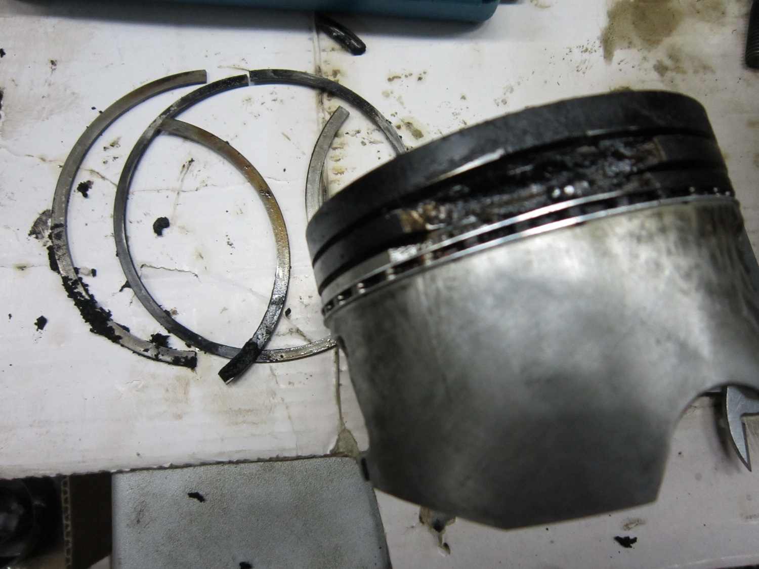

Зафотал я поршень с лопнувшими перемычками,второе кольцо лопнуло на три части.
Как видно,на днище ни одного следа,хотя на головке характерные точки есть в зоне сквишей и,как обычно,выбитая окружность по краю цилиндра
Картина один в один как года 4-5 назад,когда я словил детон на ковке.Не было ни одного следа на днище,такие же следы на голове,в двух цилиндрах поломало вторые кольца.Поскольку ковка более вязкая,перемычки не поломало-их погнуло в бычий х*й.Вот это называется детон.А у тебя просто ебала какая-то
.Свечки-то целые?А то,мож,изоляторы разлетались.

Re: Помогите кто чем может
Да, ровное днище выглядит очень странно.
При этом перегородки действительно механически выломало - скол неровный.
Но с другой стороны поверить, что над поршнем был такой силы взрыв, который в довольно маленьком зазоре поршнень-цилиндр смог раздолбать перемычки и при этом днище, которое принимает на себя всю силу взрыва осталось девственно чистым - тоже сложно.
Коль, а этот двиг без ДД ездил или как?

Коль, на башке на фото выше вкрапления то что ты называешь калика и разрушение перегородок - это детонация во всех её проявлениях ... ну сам почитай - https://ru.wikipedia.org/wiki/%D0%94%D0 ... 0%B8%D1%8F и фотографий в интернете этого явления полно...просто детон на одном материале поршней как у меня на ак12 сразу начинает плавить поршень, а на крепкой ковке как на АК4-1 (у неё температура плавления на 300 градусов выше) просто оставлять как ты говоришь "калику" как на последних моих поршнях. У тебя был не сильный детон поэтому вкладыш остался целый...мои повреждения ты видел - там где побиты все 4 поршня - нижние шатунные разбило, там где один с дыркой - там шейка и вкладыш только этого цилиндра пострадал - только температура и процесс плавления без детонации не разбивает вкладыши

Ничего странного - на лицо небольшой детон и хрупкий поршень - на бошке следы детона - отломаная перегородка - результат. Что это за нонейм поршня?

Над поршнем никогда не будет взрыва-детонация всегда только на периферии-по краям.Поэтому,на голове следы только в зоне сквишей и по окружности цилиндра,в тонком пространстве.В середине не бывает следов.Не забываем,что это явление очень относительно кратковременное и возникает только в момент висения поршня в районе вмт.Ездил с ДД,чек моргал,искал причины,когда понял,что всему виной четырехкатушечная ебала,поршень начал сдавать
