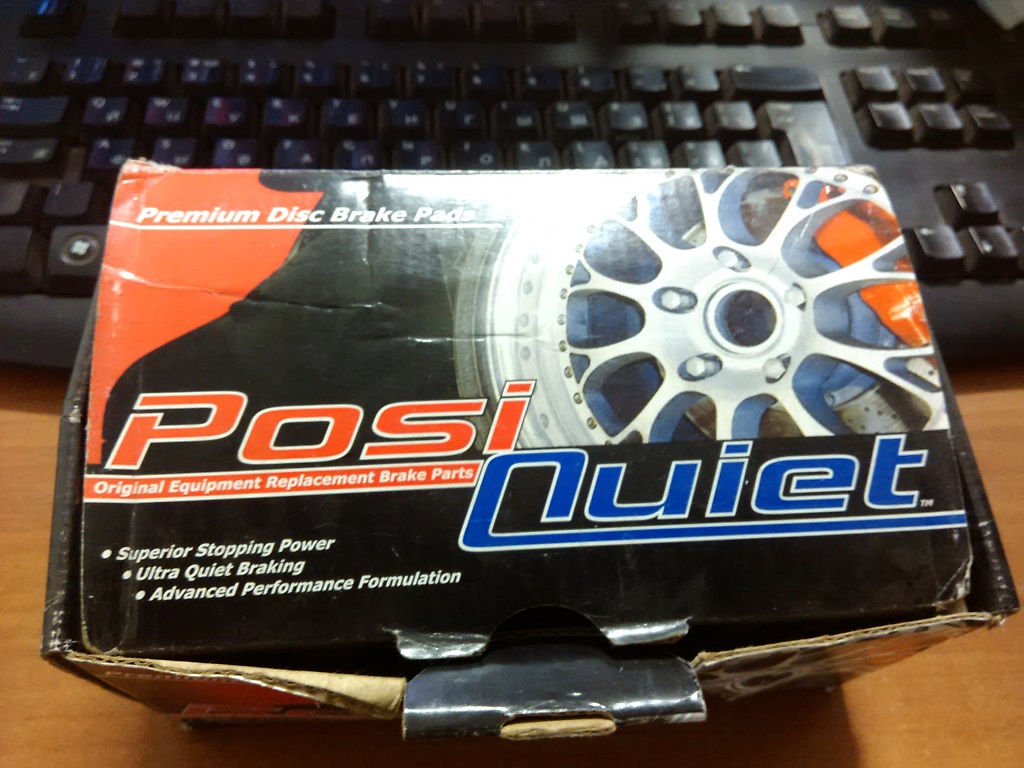

7. Установлены новые передние тормозные диски Delphi и колодки StopTech PosiQuiet, привезенные одним приличным человеком из Штатов. Посмотрим, как оно. Кстати, их можно заказывать в Автостелсе
