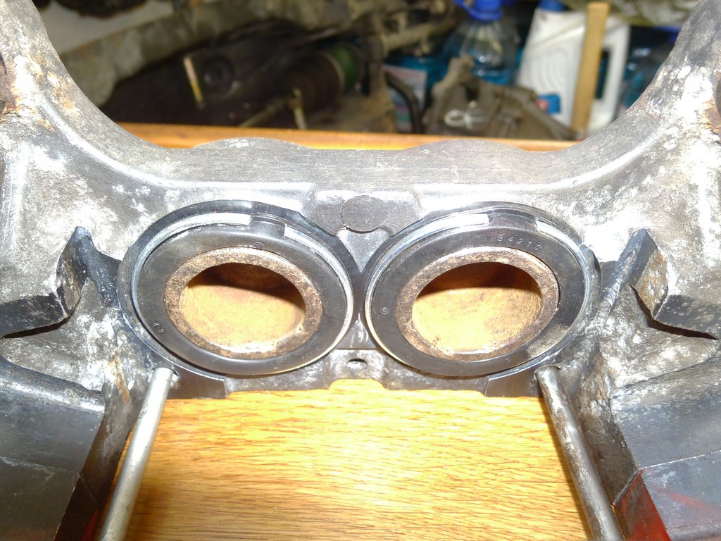

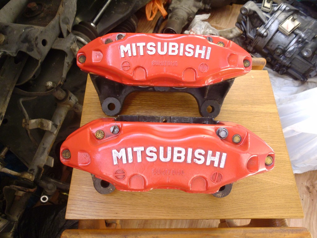

Предлагают комплект ( Дорестайлинг, 296 диск ) на перед ( Без переходников ) за 10килорублей. Некий Денис Будай из Минска, никто не сталкивался с этим человеком?
Стоит ли брать за такой прайс? Фото - ниже.
Говорит, якобы перебирал суппорта.

Спасибо, потыкался по форуму и сам вроде как разобрался что к чему

норм прайс.
главное, что бы не кидало
