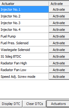

Произошла какая то не понятная фигня с трехпортовиком!
Перерстал управлять наддувом, то есть открыт постоянно на актуатор!
На фишке напряжение есть, при подаче на солик напряжения, он срабатывает, но при подключении фишки, ноль эмоций!
Сообщение C00LM4N » 17 янв 2014, 09:05
Проверь через актуаторы, там есть включение солноида вестгейта.
Сообщение Homa » 17 янв 2014, 09:36
Э???
Сообщение Marshall » 17 янв 2014, 09:47
evoscan actuators
Сообщение C00LM4N » 17 янв 2014, 09:47
Че "Э"?

Сообщение georg1970 » 17 янв 2014, 10:08
Серега, я понимаю, что краткость- сестра таланта, но не все ж языком владеют))
Нужно подключиться к мозгу и активировать соленоид актуатора...
Сообщение Homa » 17 янв 2014, 10:23
Это я понял!
И что произойдет когда я его активирую?
Он заработает?
Почему он вдруг деактивировался?)))
Почему на разьеме соленоида питание есть, но он несрабатывает?
А при подаче на него 12в напрямую срабатывает!
Сообщение C00LM4N » 17 янв 2014, 13:18
Он щелкнет при включении, постоит так секунд 5 и еще раз щелкнет при отключении.
Сообщение Homa » 17 янв 2014, 13:42
И что мне это даст?
Он после этого начнет работать?
Сообщение C00LM4N » 17 янв 2014, 13:44
Ты узнаешь, работает ли он или нет вместе с мозгом.

C00LM4N писал(а):Че "Э"?
Активация соленоида ничего не дала, наддув так и остался пружинным!
Выкладываю лог, может он что то скажет!
