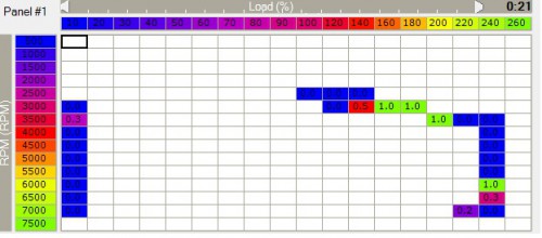

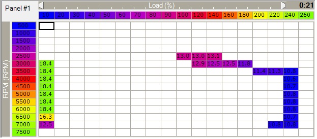

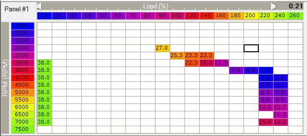

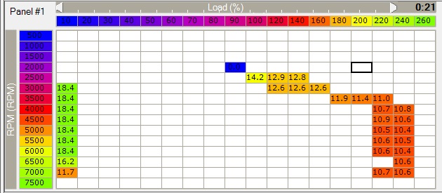

Сравнил 2 одинаковых места логов на 3 передаче.
Мой - Антохин
обороты 4230 - 4250
лоад 240 - 249
смесь 11.6 - 10.8
угол 8 - 1
При условии, что мой лог был записан в +30, а Антохин при +10.
При смеси на 0.8 афр богаче получить угол на 7 меньше это как-то дофига... Могло быть свидетельством каких-то проблем.
Мой - Антохин
обороты 4230 - 4250
лоад 240 - 249
смесь 11.6 - 10.8
угол 8 - 1

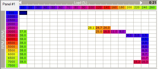

C00LM4N писал(а):Сравнил 2 одинаковых места логов на 3 передаче.
Мой - Антохин
обороты 4230 - 4250
лоад 240 - 249
смесь 11.6 - 10.8
угол 8 - 1

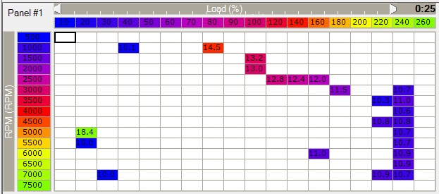

ну тогда и у Михи в этом же диапазоне проблемы, поскольку у него там же точно такой же угол почти...
Сейчас скрины выложу.
Тогда не ясно, где теряется столько дофига угла?

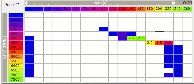

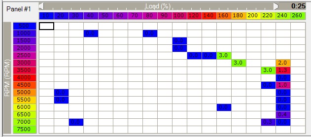

Я пока так и не разобрался- фантом это или нет. На всех машинах с ГТА прошивкой звенит в этом районе и по всем графикам провал в моменте и мощности из-за отката угла
Просто кто-то оставляет triple gain от гта, а не от трека ) Вот и звенит.
мож у меня тоже трипл гейн этот не тот?))
ChiM писал(а):мож у меня тоже трипл гейн этот не тот?))
у тебя тоже неверный , стоковый от гта....
georg1970 писал(а):у тебя тоже неверный , стоковый от гта....
надо срочно исправлять и пока не топить?
з.ы. Ты завтра сможешь меня принять?) когда свободен будешь?
Он неверный в более безопасную сторону.
