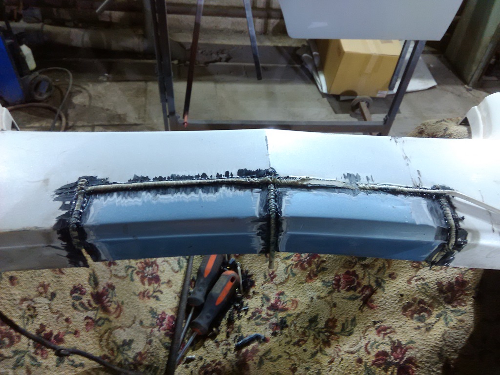

8. Запилен и сварен передний бампер. Причем именно сварен при помощи специальных прутков для сварки полипропилена, а не спаян паяльником с сеткой (фото сварного шва - ниже). Швы получаются ниипически прочные. Как выяснилось, один из моих механиков офигенно умеет работать с пластиком. Чо он раньше это скрывал - фиг знает.

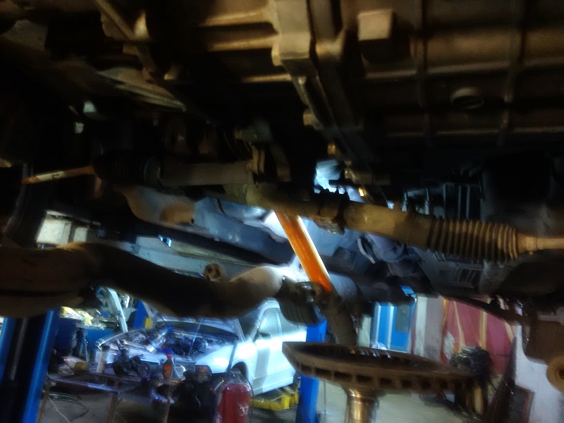

Пару дней назад случилось чудо: машина своим ходом съехала с насиженного места, и заехала на подъемник для замены подрамника. Фото насиженного места выложу чуть позже

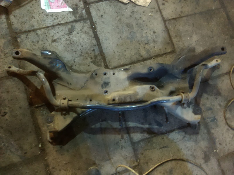

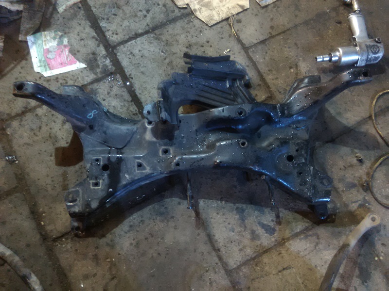

Основная работа, для которой нужен был подъемник - замена подрамника. Скинул старый, поставил новый. Заодно поменял втулки стабилизатора. Сам стабилилизатор, как ни странно, практически не стерт в местах контакта с втулками. Втулки поменял уже чисто для порядка, стоял полиуретан точка опоры, поставил оригинал. Полиуретан снял в идеальном состоянии, только слегка поскрипывал.
Заодно поставил на место правый подкрылок, новые стойки стабилизатора, починил оборванный провод датчика ABS, поменял потрескавшийся пыльник внутренней гранаты на правом приводе.

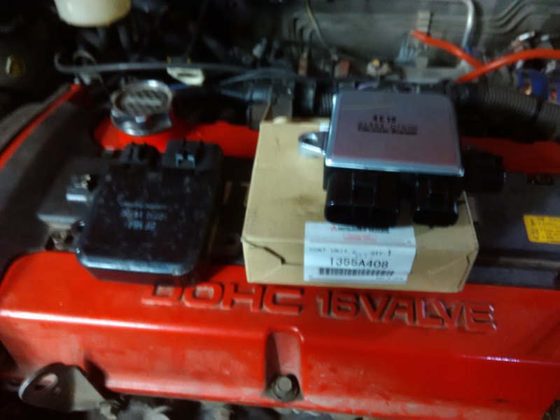

Заменил сдохший родной блок управления вентиляторами на новый оригинальный.

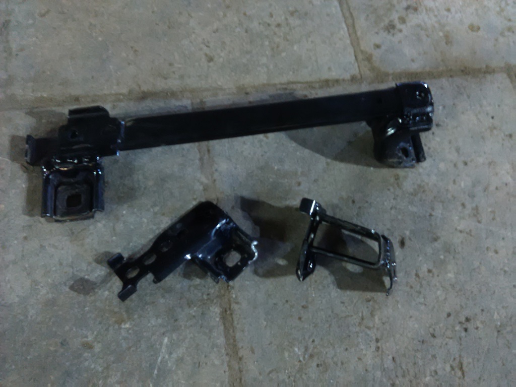

Потихоньку готовлюсь к установке переднего бампера

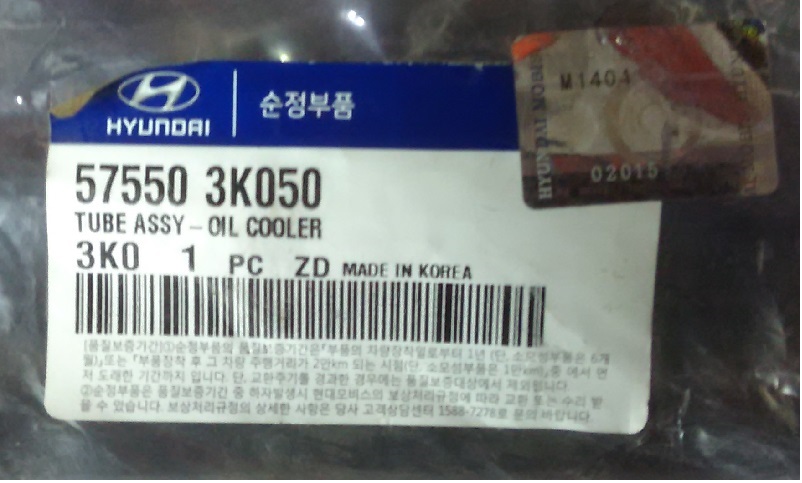

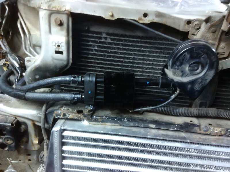

Поскольку родная трубка охлаждения масла ГУРа у меня давно сгнила (собственно, она у всех рано или поздно сгнивает), встал вопрос - что вкрячить вместо нее. Ставить эту петлю за решетку радиатора не хотелось. В результате недолгих поисков в Интернете был найден радиатор ГУР от Hyundai Sonata с 2004г. Стоит недорого, сделан качественно, плюс уже есть крепления, которые прекрасно подходят на трек и в дальнейшем не мешают установке бампера.
Итог установки и код для заказа - на фото.

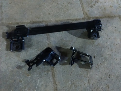

Ты про усилитель бампера? Спилен нафик. Справа ещё следы аварии.

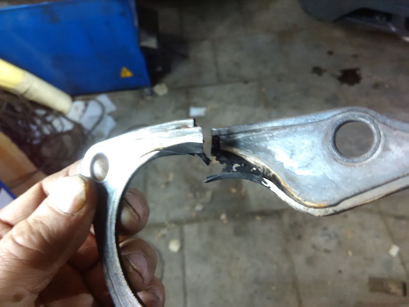

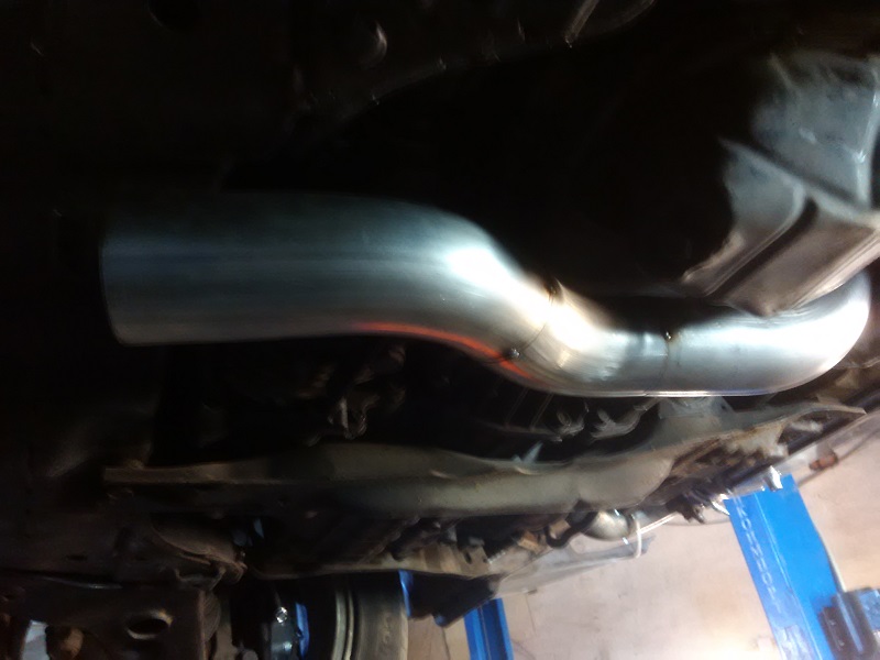

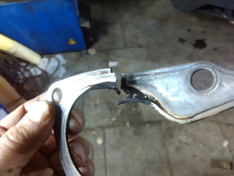

Полез ставить жирный аутлет, приехавший уже тьму времени назад из япы - так на тебе, прокладка прогорела. А я-то думаю, чо это вдруг выхлоп засифонил где-то под капотом. Пришлось в срочном порядке заказывать новую, хорошо они были в наличии в Мск со сроком 1 день. "АвтоСтелсу" очередной респект - вечером заказал, на следующий день уже была на складе. Собрал все взад, заодно поставил свежий сенсор ШЛЗ.
Закупился гибами из нержи 76мм, и начал варить приемку.
Камера в телефоне говно, так что за качество фото извиняюсь

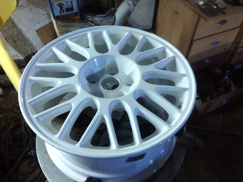

На прошлой неделе отвез в Наяду в покраску свои стоковые диски Эво7, на которых раньше ездил зимой. Сколы на спицах и краях диска заварил сам аргоном и вышкурил вручную. Покрасили в белый глянец. Дали клубную скидку 10%. К качеству покраски внешне претензий нет, мне понравилось. Посмотрим, как будет держаться.

За прошедшее с последней записи в БЖ время удалось доварить полностью 3" выхлоп, который получился РЕАЛЬНО тихим без всяких заслонок. Компоненты - резонатор BORLA и два прямоточных глушителя FORTLUFT. Результат ОЧЕНЬ понравился - звук не грузит голову абсолютно. Небольшой бас на ХХ и совершенно не напрягающий звук на высоких оборотах. Я, прям, реально в восторге
Если честно, не ожидал.
