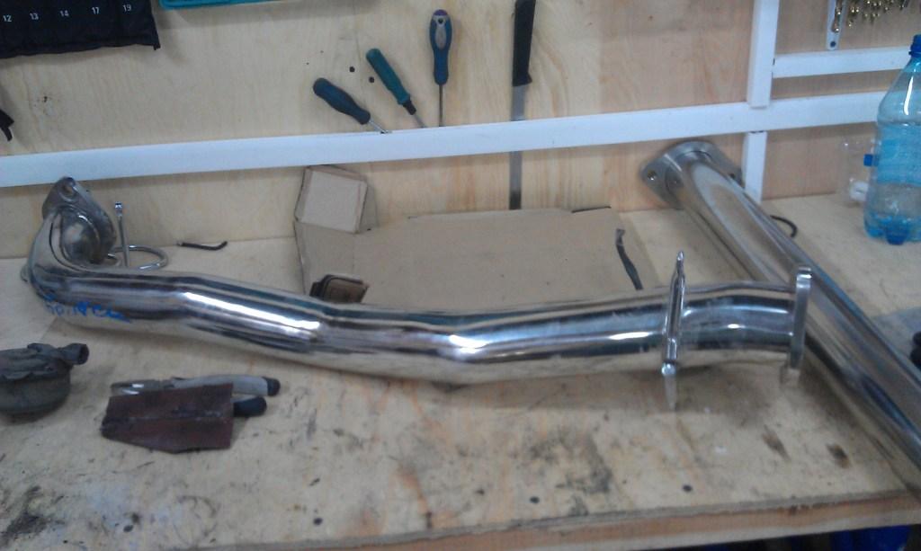

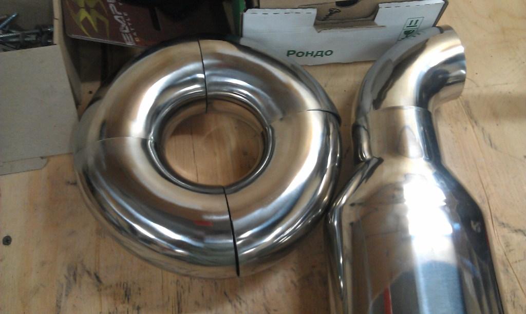

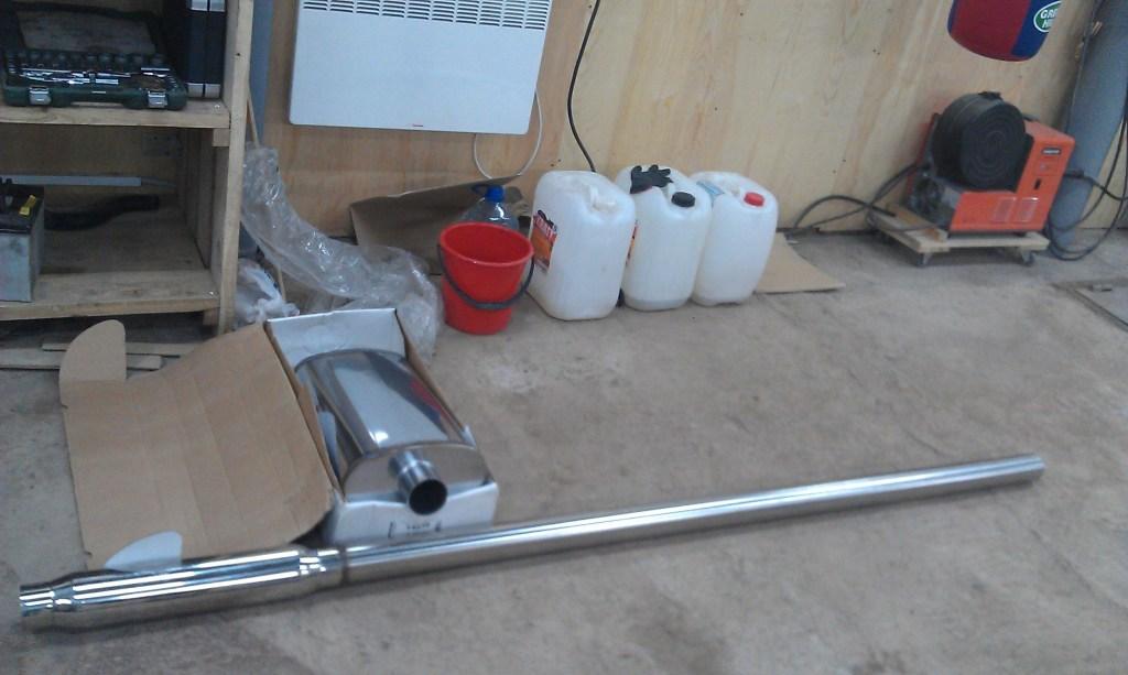

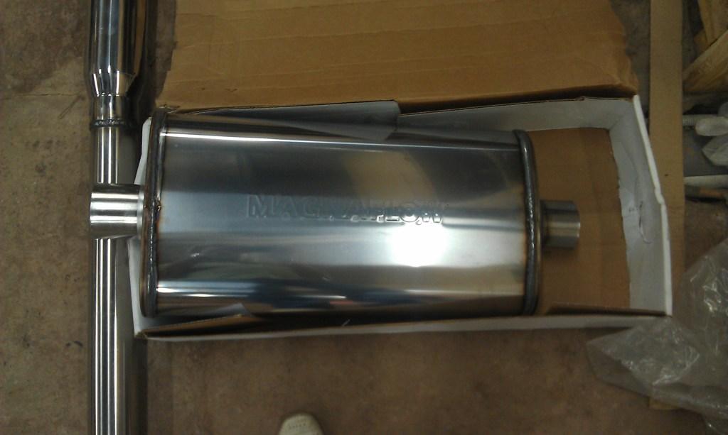

Ну вот и мой ответ чемберлену ), вчера собрал таки выпуск на 75 весь, спулится стала гдет с 2400, поехала гораздо лучше и разгон и вообще все классно, НИКАКОГО передува нет, как дула 1,1 так и дует 1,1 валы сток турба Эво8.

А вы все "валы, валы", млеать )
Говорил же!
