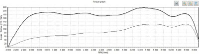

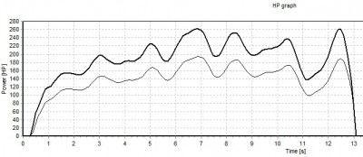

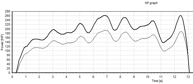

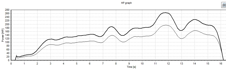

Благодаря г-течу теперь есть над чем поразмыслить, ибо на графике л.с. на каждой передаче есть несколько достаточно резких подъемов и провалов. На втором графике до 3 секунды - первая передача, с 3 до 6.5 - вторая, с 6.5 до 13 - третья. Хорошо видно как с какого-то фига график постоянно прыгает.
На первом графике разгон на 3 передаче до отсечки. Тоже 2 подъема и 2 резких провала.

П.с. Графики по моему показывают неодинаковое ускорение на оборотах, надо отстраивать буст.

Если в районе 3500об я могу связать неравномерность кривой мощности с гидротрансформатором, то вот какого фига на 5200об идет пик, а потом на 5700об большой провал, а потом после 6000об опять большой рост я не могу, ибо смесь меняется плавно, лоады примерно одинаковые, зажигание одно и то же. Может все-таки это из-за акпп...

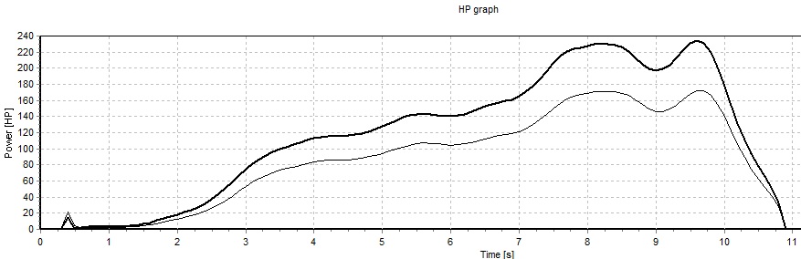

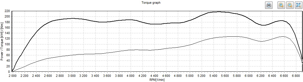

Вот графики мощности и момента на второй передаче с места.

Момент не очень похож на реальность, а вот мощность - вполне.
В любом случае, важен сам график, а не цифры на нем. Плавать туда-сюда он не должен.
