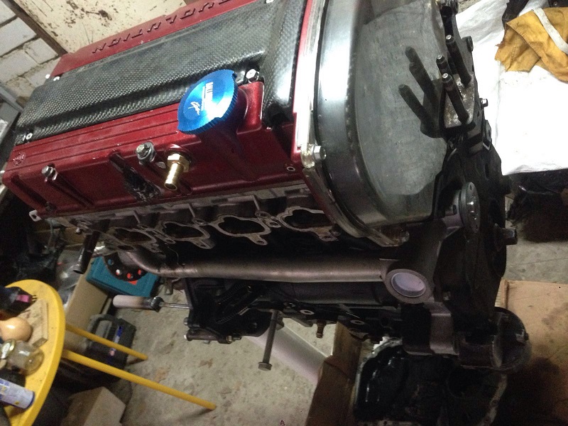

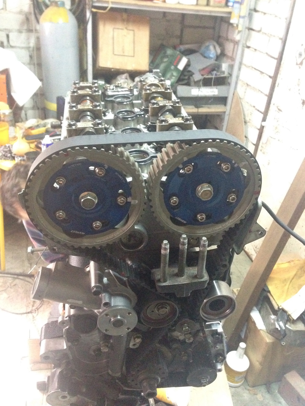

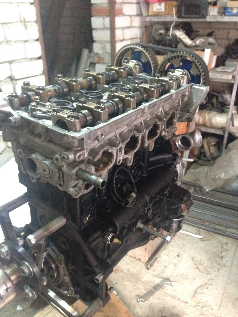

У 63 и 64 блока немного разные каналы ОЖ и чуть отличается форма корпуса помпы. Если мы ставим 63 помпу на 64 блок, то нужно немного снять металла с корпуса помпы на стыковочной поверхности. Там легко понять, что делать, если положить две помпы рядом
Кто-то этого не делает, я заморочился. Америкосы тоже морочатся.
Кто-то этого не делает, я заморочился. Америкосы тоже морочатся.Диагностика, ремонт и обслуживание Mitsubishi
поставил айсин - отличий не увидел
Ну...с богом...четвёртый пошел....
Чот ролик стоит по козлячьи)(маловато выдвинут).63-й ремень что-ли?

Да, от Эво 9 кевларовый
Дуть не будем?))) СЖ какая все-таки в конце получилась?
8,5
Сегодня ставлю боевой мотор бля
С богом!
Давай удачи)))
