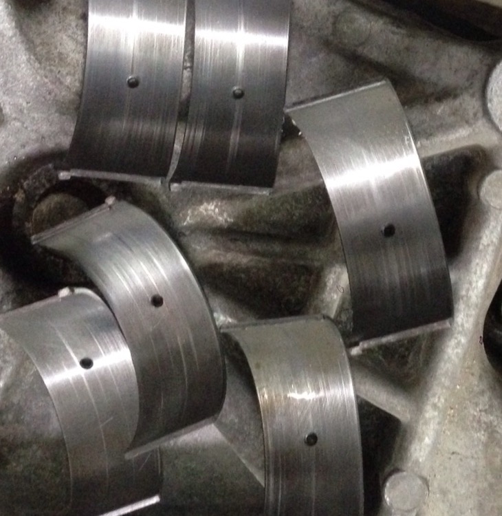

Скинули кароч поддон с боевого мотора сегодня - а там блядь всё охуенно, за исключением немного потертого зеркала в цилиндрах .... Видимо 7 соток маловато..надо было 9 хуярить. Шатуны, колено, вкладыши - всё охуенно, всё крепко сидит, люфтов нигде никаких нет. Пиздец бля...неужто маслонасос цокотал ссука . Пиздец я в ахуе...сто раз пожалел что давку масла не померили перед снятием.
Так вы вкладыши осмотрели или просто руками за шатуны подергали?Может просто начинает увеличиваться зазор сверх меры-это ты на руку не почувствуешь.Почувствуешь,когда уже пиздец.P.S.Знание давки масла тебе никак не поможет при диагностике шатунных вкладышей.Да и при коренных она падает,когда зазоры в палец.Если,конечно,насос нормальный.

так а откуда до этого были выводы по вкладышам?не вскрывали чтоли поддон?его нужно было изначально вскрывать.маслонасос не может цокотать.и пока не вскроете вкладыши нехрена не видно будет что в каком состоянии

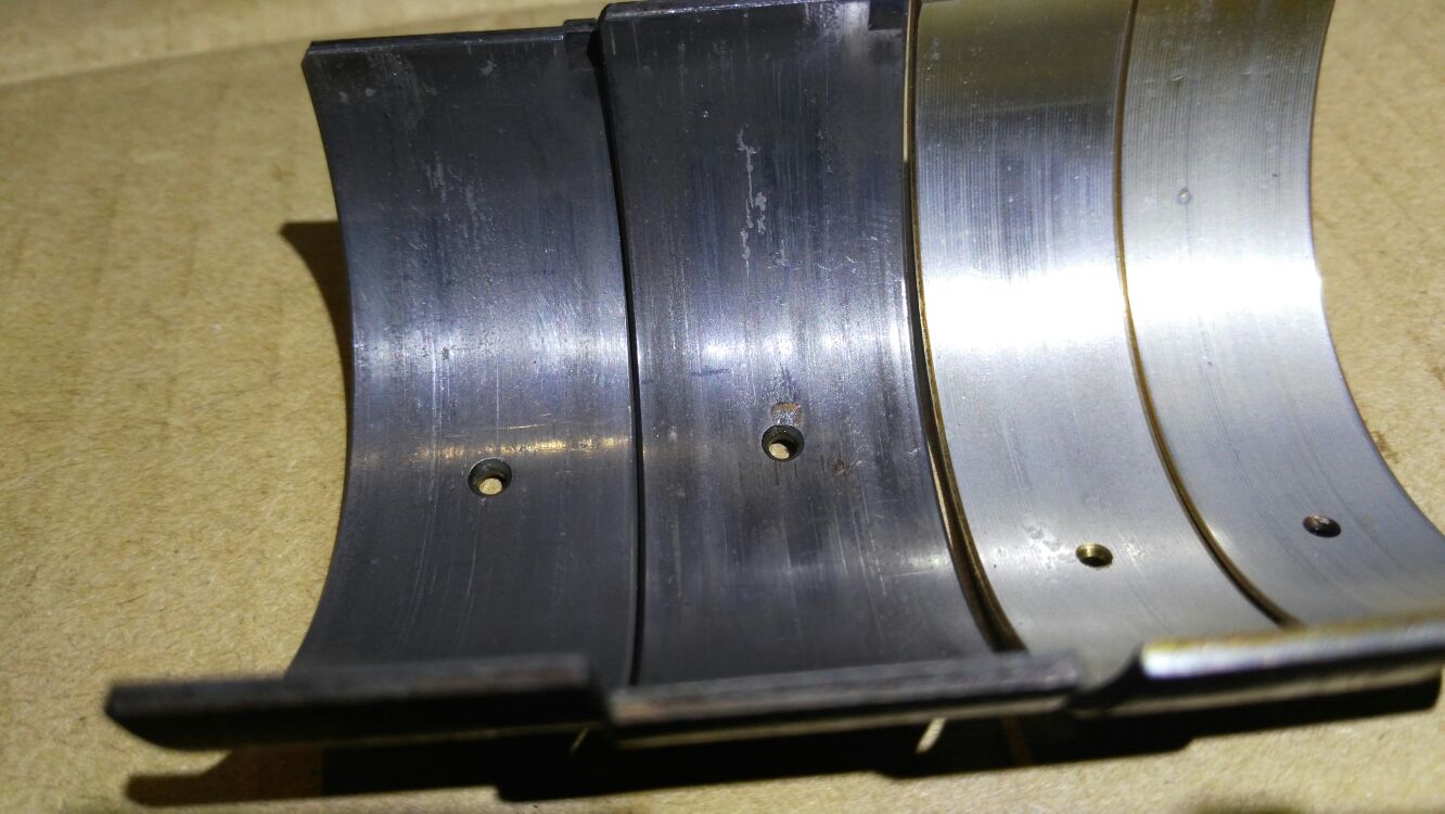

Вкладыши
Для 15тыс пиздюлаторов норм
Ни хуя это не нормально.

слева вкладыши с пробегом 10 т км, справа с пробегом под 200 т км.
Речь о том что стучать такие вкладыши не будут
Но это не нормальный износ вкладыша, полоски от чего?

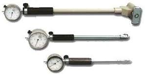

И как он микрометром зазор промеряет, расскажи.
Влад, методом вычитания)))
Нутромером, а что сложного то?

VVV писал(а):И как он микрометром зазор промеряет, расскажи.
Обмеряешь шейку колена по размеру со всех сторон. Микрометром промеряешь размер вкладыша. Из одного вычитаешь другое.
