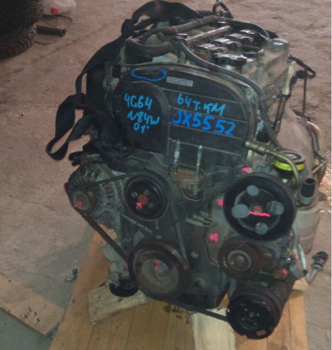

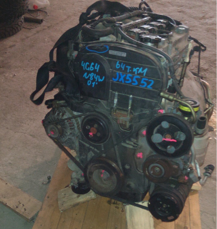

Приехал из Владика мотор 4G64GDI с пробегом 64ткм в сборе со всем навесным. Теперь сижу и думаю: а оно мне надо?
Re: Мой турботрек или восстание мёртвых ☠ ☠ ☠
Взялся за гуж, не говори что не дюж)
