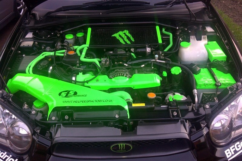

Сообщение Dimarik » 19 июл 2015, 10:47
Серёг, спецом для тебя нашёл.
Сообщение C00LM4N » 19 июл 2015, 15:39
Блин, мож забить на кузовщину, и потратить бабос на такое.
