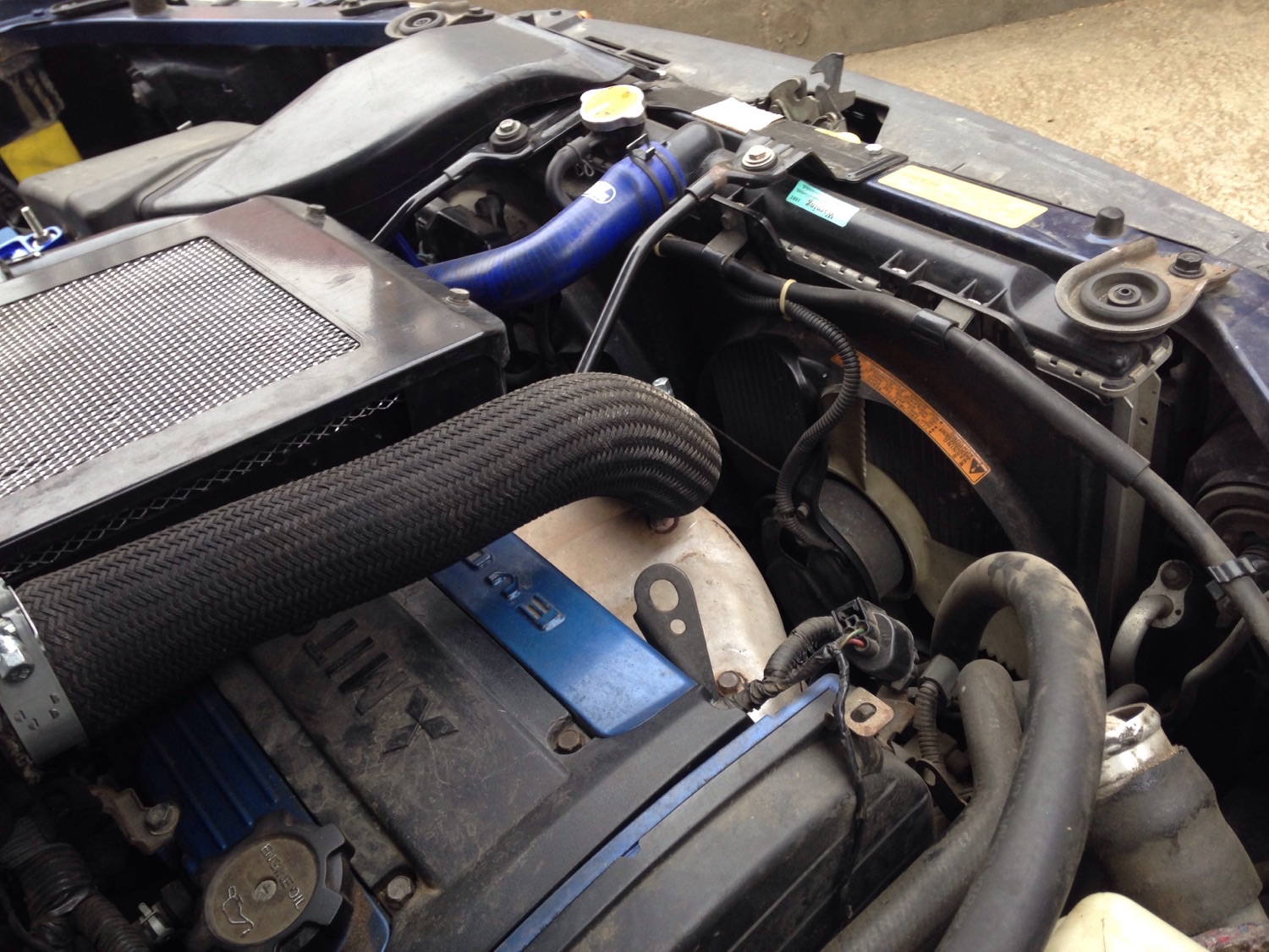

Продолжаем разбор траблов... поменяв радиатор вместо б/у на новый, завел двиг на проверку. Температура 90 и вентиляторы не врубаются. Открываю предохранители под капотом, смотрю тот что на 50А кончился. Кое как согнул контакты и воткнул его обратно. Релюха стала щелкать, а вентиляторы на месте, хотя до разбора всё работало. Кинул пока на прямую один вентилятор. Я так понял - что попал на замену блока вентиляторов?

Разьве на вентиляторы идет 50А пред?
Re: Вентиляторы охлаждения
Не знаю, но после его замыкания на фишке, входящей в блок вентиляторов, начало выдавать напряжение.
видел два вида смерти данного контроллера:
1. винты крутятся постоянно на всю (удачный вариант)
2. винты не крутятся совсем (не повезло)
скорее всего твоему сикинбаба... ищи другой =)
свой для теста снять не смогу увы, из-за пайпинга переделан крепёж и посажено на локтайт.
ralf писал(а):а напряжение на фишке никак померить?
оно есть, видно же на фотках, что с одной фишки на другую провода брошены, для постоянки.
