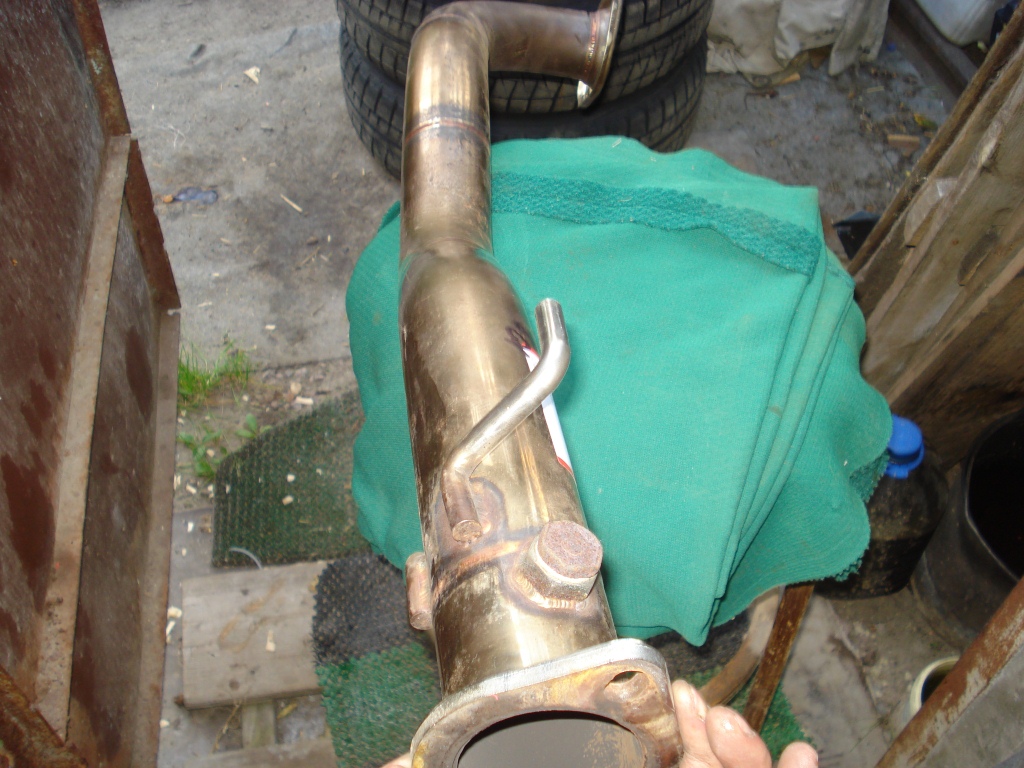

Так как ШЛЗ уже в пути возникает вопрос по его установки . просто поставил трасу а там заглушка . возможна ли установка датчика в место нее и правильно ли она будет расположена
латыш 57
Сообщений: 624
Откуда: г.Орел
Благодарил (а): 196 раз.
Поблагодарили: 113 раз.
Имя: Анатолий
Откуда: г.Орел
Re: ШПЛ, Oxigen Sensor, Широкополосный лямбда зонд
Сообщение Strogan » 07 авг 2013, 23:49
Под нее и есть заглушка. Но ставить не спеши, только после установки трубы, люмбда может в кардан упереться.
